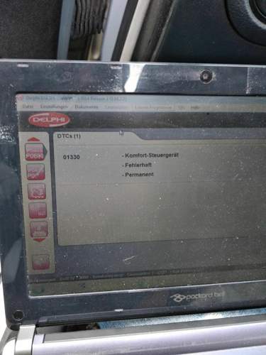

Ein Freund war eben da,hat ihn ausgelesen...das ist der hinterlegte Fehler!
@JulHa schrieb am 26. Dezember 2018 um 13:14:29 Uhr:
Aber die Heckklappe macht kein Innenlicht an, sondern nur das in Kofferraum
Ist das Licht nicht innen? 😕 Ein Außenlicht ist es jedenfalls nicht. 😁
Zum Fehercode, so lautet er richtig:
01330 0532 Zentralsteuergerät für Komfortsystem-J393
Das klingt nicht gut.
