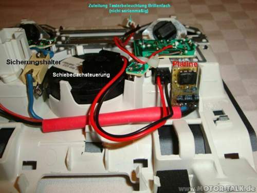

Die Schaltung ist nun im Auto verbaut und funktioniert wie gewünscht.
Im Anhang ein Bild, wie und wo Platine und Sicherungshalter in der vorderen Deckenbeleuchtung untergebracht sind.

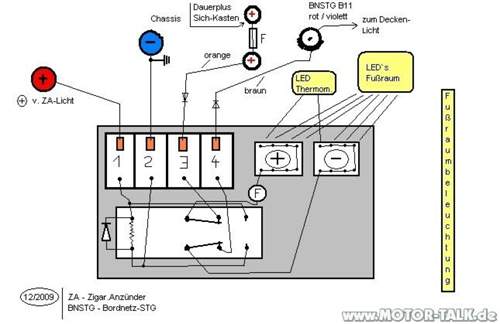

Habe mir die Schaltung (Bild) eingebaut; ging halt ohne Freischalten des BNSTG´s .

Die Schaltung des Integrators (liefert die ansteigende Spannung) passt auf diese kleine
Platine
Für Interessenten werde ich eine bebilderte Anleitung erstellen.
Zu Deiner Schaltung habe ich noch ein paar Fragen.
1. Was meinst Du mit Freischalten des Bordnetzsteuergerätes ?
2. In Deiner Schaltung erkenne ich ein Relais mit zwei Wechslern, die aber nicht exakt gezeichnet sind.
Was soll eigentlich passieren ?
3. B11 des BSTG wird extern beschaltet. Warum? Das ist doch der Ausgang der Erkennung Türkontakte (TK).
Also ich würde nie Ausgänge eines Steuergerätes extern beschalten.
Aber sicherlich verstehe ich die Schaltung nicht richtig. Vielleicht kannst Du in kurzen Worten das Schaltungsprinzip erklären so dass mir "ein Licht"aufgeht. 🙂

Hallo rudi88,
denke, dass ich dich schon richtig verstanden habe......
Bei meiner Schaltung wird die Beleuchtung (in meinem Fall Fußraumbel.) unabhängig von der serienmäßigen Innenbeleuchtung (Deckenbeleuchtung) beim Öffnen des Wagens geschaltet.
Hierzu habe ich mich des B11-Anschlusses bedient, welcher auch die "Ansteuerung" des Deckenlichts übernimmt. Dieser (B11) versorgt im Auf/Zu-Fall nur noch zusätzlich meine LED-Fußraumlichter (vorne u. hinten).
Über das Relais realisiere ich nur, dass die Fußraumbeleuchtung im Betrieb mit dem Abblendlicht aktiv ist.
Relais wird über die Zigarettenanzünderbeleuchtung aktiviert.
Meine Schaltung hat den Nachteil, dass bei Instrumenten-Dimmung das Relais "irgendwann" anfängt zu flattern...........; bleibt bei mir aber immer auf 100%
Das Ganze funktioniert so ohne Fußraumlichtfreischaltung durch den 🙂 Hierbei wird dann B7 des BNSTG´s freigeschaltet.
Meine Relaiszeichnung ist nicht professionell, aber NC etc. sollte der "Profi" erkennen können 😉
Hoffe, es hat etwas zum Verständnis beigetragen.

Meine Lösung funktioniert derzeit erst mal im "Labortest" zufrieden stellend.
Morgen soll die "Stunde der Wahrheit" kommen, wenn ich das ins Auto einbaue.
Der "Baustein" ist Marke "Eigenbau".
Die Schaltung ist speziell auf meine Belange hinsichtlich verwendeter LED’s (ultraweiß, mit großem Abstrahlwinkel) zugeschnitten.
Die Mittelleuchten vorn und hinten sind aus einem Internet-shop, die jeweils zwei Leseleuchten vorn und hinten sind "Eigenbau".
Für andere LED-Typen sollte eine Umdimensionierung der Schaltung kein Problem sein. Man muss es eben austesten.
Für die Ansteuerung von Glühfadenlampen ist die Schaltung prinzipiell einsetzbar, bedarf allerdings einer Modifizierung, da in dem Fall höhere Ströme zu steuern sind. Und dann geht es sicherlich nicht mehr mit einer „1-Euro“ großen Platine.
Zum Beispiel zieht meine komplette Deckenbeleuchtung mit LEDs 480mA. Mit Glühfadenlampen wären dagegen ca.2 A zu schalten.
Die Platine und der Sicherungshalter passen in Aussparungen der vorderen Deckenleuchte.
