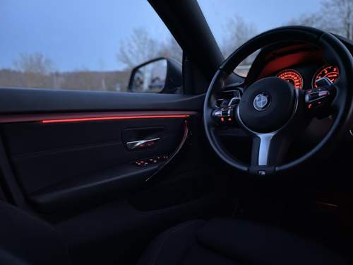

Ein sehr bizarres Fehlerbild: Die Innenraumbeleuchtung Ambiente-Licht wurde irgendwann in den letzten Wochen, ohne kausalen Zusammenhang mit irgendetwas anderem, auf einmal viel zu dunkel. Da es jetzt früher dunkel wird, ist mir das irgendwann aufgefallen.
Wenn man die iDrive-Einstellung auf Maximum stellt und auch das Rädchen für die Instrumentenbeleuchtung voll aufdreht, dann sieht man beim Finger dran halten in den Türen und der Mittelkonsole ein leichtes Schimmern. Die iDrive-Farbumstellung (Classic=organge, Sport=weiß) funktioniert auch, aber eben beides nur ganz schwach.
Ich habe das Lichtpaket Ambiete-Licht im neuen X1 getestet, dort ist es um ein Vielfaches heller und die Helligkeit kann mit dem Rädchen der Instrumentenbeleuchtung nicht beeinflusst werden.
Ein Schnellservicetermin beim Freundlichen brachte keine Erkenntnisse (angeblich nichts im Fehlerspreicher) und nur dem Verdacht auf ein Software-Problem. Hat jemand dazu Hinweise?

Verstehe ich das richtig, bei Dir flackern alle 4 Module?
Dann ist der Wunsch von Benzinfabrik die einzuschicken verständlich. Bei mir war das nur auf der Beifahrerseite und ich hab präventiv beide Seiten getauscht.
Klar, ist Arbeit, die Alternative wäre aber 4x neu zu bestellen, oder? Da meine fast 2,5 Jahre gehalten haben, würde ich nicht pauschal von einem generellen Qualitätsproblem sprechen, zumal zig Amis bei Bimmer nach meiner Vorstellung des Umbaus die zigfach in sämtlichen Farbkombis bestellt haben und die Rückmeldungen wegen Fehlern geht eher gen 0 und ist nur sehr sporadisch.
Wir haben uns so geeinigt, dass ich einfach 4 neue bestelle, die alten gegen die neuen tausche und die alten Module zusende. Fahrer und Beifahrersitze flackerten, hinten links ging garnicht mehr, hinten rechts leuchtet mal und mal auch nicht. Alles gut, wird getauscht und dann sollte es funktionieren.

Jetzt müssen wir mal eben kurz trennen:
Es ging initial um den Wechsel der LED's hinter der Türverkleidung, die wiederum den Lichtleiter anstrahlen und so die Farbe über die gesamte Breite verteilen.
Das ist ab Werk so.
Was genau willst Du mit dem Lichtleiter aus Deinem Fundus nun anstellen? Ersatz? Zusatz?😕

Servus zusammen,
ich habe gesehen, dass sich einige Nutzer hier einen Lichtleiter für die F-Reihe gewünscht haben. Ich selber fahre einen BMW F36 und habe zusammen mit meinem Vater folgendes entwickelt.
https://www.ebay.de/itm/186351166002?...
BMW F36 Lichtleiter
Was genau macht der? Ihr verkauft 220cm am Stück und ich kann mir den zurecht schneiden; am Ende klebt der unter dem Lichtschlitz der originären Beleuchtung und überträgt den Schein, oder seh ich das falsch?
@Dang3r schrieb am 3. April 2024 um 18:50:10 Uhr:
Korrekt. Die Lichtleiste kommt als Bandware und Sie können sich das Band individuell auf die Tür Ihres Models zurecht schneiden. Es wirkt wie ein Lampendiffusor und leuchtet in der Farbe der Ambientebeleuchtung
Die Leiste wird nur geclippt. Sie hält zwischen der Zierleiste und der Verkleidung durch Rastnasen.
Kann auch wieder vollständig zurück gebaut werden.
