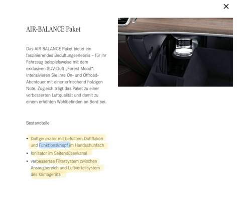

Also, aus Allem was bisher geschrieben wurde:
Zunächst die Frage,
1. wurde bereits der Duft probeweise gewechselt ? ... Menschen nehmen Gerüche grundsätzlich unterschiedlich wahr.
2. wurde die elektronische/ elektrische Steuerung des AirBal-Paketes von der Werkstatt überprüft ?
Letztendlich ist ja dort ein kleiner Stellmotor/ Schrittmotor verbaut, der den Luftstrom zum und vom Duftflakon (im 5min-Takt, meine ich) regelt.
Wenn der eben nicht funktioniert ...
Aber vorher hat die Werkstatt sicher geprüft, ob...
- Klima an: v
- Seitendüsen an: v
- Beduftung Stufe 3: v
- Flakon montiert: v
- Funktionsknopf ..... was ist das ?
Dieser Knopf ist im Handschuhfach - muß er jedes Mal beim Wechsel des Flakons gedrückt werden - oder wann ... wofür ist der Funktionsknopf ? 😕
... oder ist er zur Stufenregulierung ?
Dann bleibt nur noch
- die Ansteuerung des Stellmotors und eben
- der Schlauch .. wie von xxhaerryxx beschrieben ...
Air-Balance-Paket
