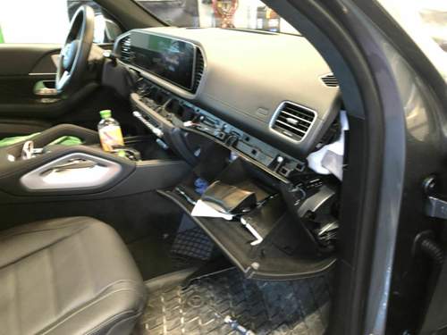

So meine lieben Forumkollegen und jene die es noch werden wollen...😁
Habe gestern meine Prinzessin in die Werkstatt gebracht um unter anderem das nicht funktionierenden Air-Balance-System checken zu lassen...
Vorgang war wie folgt...:
auslesen der Daten...dauerte einwenig, weil der GLE ja über einige Steuergeräte verfügt...
ausdrucken der Daten...=> da kamen gleich einmal 30 Seiten Bericht raus...alle ohne einer Fehermeldung...pfuhhh...soweit so gut...😛
dann mit dem Diagnosegerät direkt auf das Beduftungssystem zugegriffen...=> System arbeitet genau so wie es sein soll...5 Minuten aktiv-5 Minuten inaktiv-5 Minuten aktiv-5 Minuten inaktiv-...usw...
also mal von der elektronischen Seite kein Fehler auffindbar...
ich dann gemeinsam mit dem Mechaniker im Wagen...MBUX-Einstellungen der Beduftung genau durchgegangen...viele Möglichkeiten gibt es hier ja eh nicht...beide im härry-Style die Nase auf den Lüftungsauslass gelegt um mögliche Duftproben aus dem Lüftungsschacht aufzunehmen...=> Fehlanzeige...beide rochen wir nichts...wie auch, wurde ja auch nix verändert...
Mein Mechankiker war mit dem Latein am Ende...😕
So, dann kam mir doch glatt eine Idee eingeschossen...=> Wenn das System laut Diagnosegerät einwandfrei funktioniert, dann könnte es doch nur ein mechanisches Problem sein...😉
und als aufmerksamer GLE-Forumteilnehmer mit extrem viel Leseerfahrung hier habe ich zum Mechaniker gesagt: "Mia würds net wundern, wenn die Obergscheitn GLE-Fließband-Zusammenbauer vergessen hätten den Lüftungsschlauch des Air-Balance-Systems an den Hauptlüftungsschlauches anzuschließen...!!! Beim GLE muaßt mit ollem rechnen...!!!" 🙄
Mein Mechaniker lachte und meinte:" Owa geh...so bläd kennan dei goar net sei...!!! Owa schau ma moi, dann sech ma schon...!!!" (Wie geil...meine Worte dachte ich...!!!) 😁😁😁😁
So, also raus aus dem GLE und der Mechaniker fängt dann gleich einmal an, meine Holzblende des Armaturenbrettes abzubauen um dann das komplette Handschuhfach ebenfalls vom Armaturenbrett zu lösen zu können...das ging eigentlich ratz-fatz...keine 5 Minuten...also easy-cheasy...
mein Mechaniker hat dann mit seiner Taschenlampe zwischen Handschuhfachkasten und Armaturenbrett hineingeleuchtet...einmal kurz innegehalten...seinen Kopf zu mir gedreht, einmal laut gelacht und gesagt: "Oiiiiiida....dei san wirklich so deppat in da Marülln...dei hom echt den Steckschlauch vergessen au'schließn...!!!" 😁😁😁😁😁😁😁😁😁😁😁😁
So, dann mal schnell den Schlauch in die Steckmuffe geschoben, alles wieder zusamengebaut, beide wieder rein in den GLE...Starten-Riechen-Wundern-Lachen und Kunde ist zufrieden...
Ich sage es ja...beim GLE wundert mich inzwischen nichts mehr...Technik kann einwandfrei funktionieren...wenn das Kabel oder der Schlauch nicht eingesteckt ist, dann funktionierts halt net...so quasi: Meine Kaffeemaschine funktioniert net...achso...Stecker gehört in die Steckdose...Mannmannmann...ist das ein Chaotenverein in TuscaLoooooosa...!!! 😮😮😮😮😮😁😁😁😁😁😰😰😰😰😰
Anbei habe ich euch natürlich auch einpaar Fotos beigefügt, damit ihr sehen könnt wie das Schläuchlein aussieht...das sollte dann direkt an den Dorn gesteckt werden, welcher die Flakonflasche öffnet wenn dieser ausfährt...
Ich hoff einmal, dass das auch der Grund für - ich glaube einmal 60% der GLE-Fahrer hier im Forum - dafür ist, dass das Air-Balance-System nicht funktioniert, denn die mechanische Fehlerbehebung ist in unter 15 Minuten erledigt...
Gesamtdauer bei mir war 1 1/2 Stunden Gesamtzeit, da System auslesen, recherchieren und dgl...
Viel Glück an alle Betroffenen...!!!
