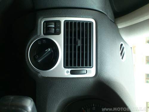

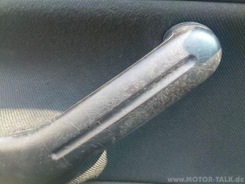

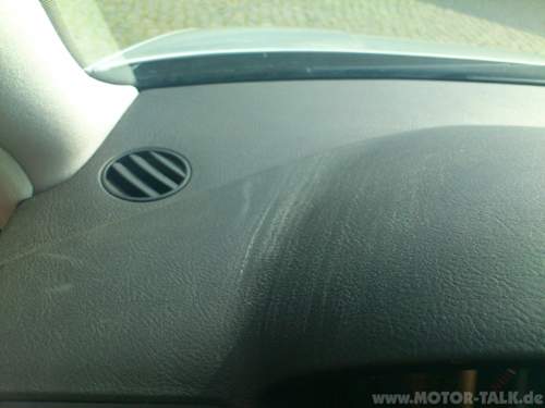

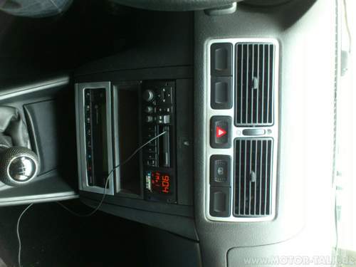

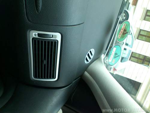

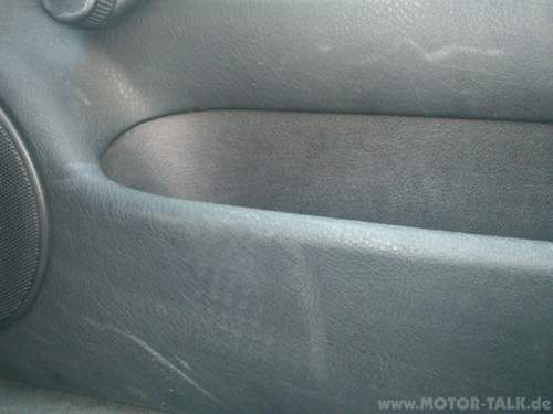

Moin Leute!
bei meinem vor kurzem erworbenen golf 4 ist der innenraum ziemlich in mitleidenschaft gezogen worden. der hat jetzt fast 160000 auf der uhr und ich wollte mal wissen, ob ihr etwas kennt/wisst, womit man die kunststoffe da wieder aufbereiten kann. ich hab so das gefühl, dass mein vorbesitzer am armaturenbrett statt eines tuches, doch eher zum schleifpapier gegriffen hat .. ^^ anhand der bilder im anhang sollte man das hoffentlich erkennen.

die Türgriffe kann man recht günstig erneuern.
Und zum Rest: Nasser Lappen und mal richtig durchwischen, damit kriegt man das meiste sauber. Von Chemie halte ich im Innenraum nicht viel, wird alles speckig und/oder glänzend. Das meiste ist oberflächlicher Dreck, der geht auch so weg.

ich würde den thread hier nicht eröffnen, wenn die spuren and den türen und dem armaturenbrett einfach mit dem lappen weggehen würden. das sind vor allem auf dem armaturenbrett schon ziemliche kratzer ;/
Bei den Teile mit Softlack würde ich den einfach entfernen, sieht echt besser aus, es gibt da einen Thread zum entfernen des Softlacks an der Mittelkonsole. Such den mal.
Armaturenbrett und Türverkleidung - schwarze Schuhcreme. Mit Bürste auftragen und dann mit einer Kleiderbürste auspolieren, eventuell ist das 2-3 mal nötig, wird in der Regel aber wie neu (und nein - da färbt hinterher nichts schwarz ab - einfach mal an einer Stelle probieren).

Die Kratzer kannst du versuchen auszubessern, das mag mit Schuhcreme gehen, aber mach das bloß nicht überall. Viele bearbeiten damit das Handschuhfach, das geht, aber das Armaturenbrett ist der Sonne ausgesetzt und du siehst hinterher viele Flecken und es sieht einfach nicht mehr schön aus. Ich würde damit eher zu einem Aufbereiter gehen die auch Brandlöcher entfernen, die können in der Regel mit passenden Farbmustern die Kratzer wieder auffüllen. Alles andere sind mehr oder weniger kurzfristige Behelfslösungen.
Softlack abmachen mag einigermaßen ok aussehen, aber ich denke das du die Türgriffe für unter 60 Euro alle neu hast, das wäre es mir wert wenn ich das Auto noch länger fahren möchte, weil es einfach etwas edler wirkt mit Softlack.

An den Türpappen funktioniert die Schuhcreme ganz ausgezeichnet😉
Färbt nicht ab und nach 5 Minuten mit offener Tür trocknen lassen und auspolieren riecht es auch nicht nach Schuhcreme
Ich muss jetzt dann auch bald wieder ran.
Die Oberflächen der Türverkleidungen sind übrigens kein Hartplastik sondern mit einer kunstlederähnlichen Schicht bezogen. Sieht man auch ganz gut wenn man die mal ab hatte.
