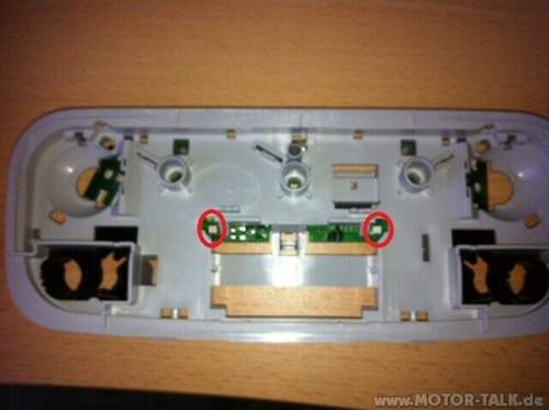

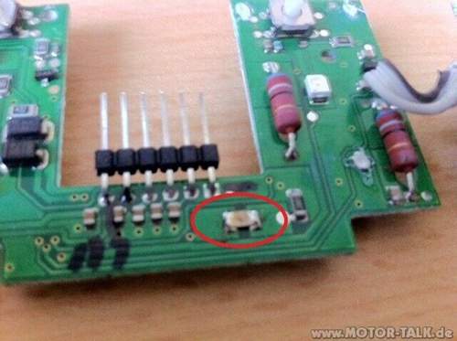

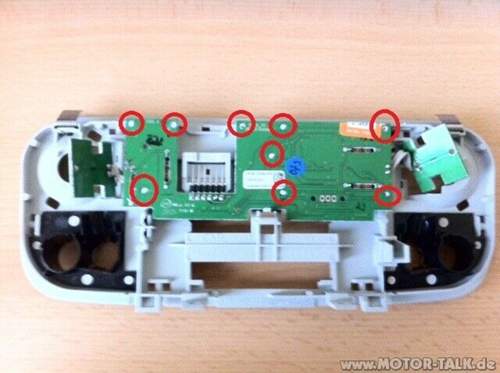

Nein, bei den originalen musst du halt die SMD LEDs auf der Platine austauschen. Dafür musst du erstmal die Platine von der Plastikhalterung entfernen, dann die SMD LEDs ablöten und die neuen in der richtigen Richtung einlöten.
Stelle mal ein paar Bilder ein bei gelegenheit.
Habs endlich geschafft die Bilder hochzuladen. Hier siehst du die LEDs die ausgetauscht werden müssen. Dafür muss die Platine von dem Plastik getrennt werden, kannst du aber später wieder ankleben. Dann sieht man die Paltine von vorne und noch mal die LEDs die ausgetauscht werden müssen. Auf dem letzten Bild ist dann die neue LED verbaut. Ich habe diese genommen:

Gesamte Platine
Befestigungspunkte
Neue LED
