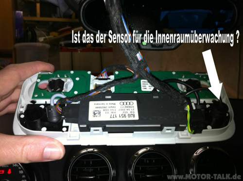

Hallo Leute,
ich habe da noch ein paar Fragen!
1.) Werden die Kabel der LED`s an den Kabeln von Bild 1 an geklemmt?
2.) Ist auf Bild 2 der Sensor von der Innenraumüberwachung zu sehen?
3.) Ich habe die LED`s von den Link weiter oben gekauft wenn ich Sie an den Kabeln von Bild 1 an klemme leuchten Sie nicht klemme ich Sie an ein 12V Netzteil im Wohnzimmer an leuchten Sie? Kann das mit der mA der LED`s zusammenhängen? Die LED´s brauchen 20mA - 30mA max. (laut Beschreibung).
Ich danke Euch im Voraus für Eure Antworten.
Gruß aus dem Ruhrpott
Bild-1
Bild-2
BRAUN war, so weit ich mich noch erinnere, überall im Auto die MASSE.
Du musst einfach mal messen, an welchem Kabel beim einschalten des Standlichtes 12V anliegen.
Das ist dann das richtige Kabel. ( dann kannst du auch die Dioden mit der Beleuchtung mitdimmen )
Welches das + war ?? kann mich nicht mehr erinnern !🙁
Hier mal ein kurzer Ausschnitt aus dem anderen Thread:
"Nun noch das graue Kabel der LEDS mit dem braunen Kabel der Bel. Einh. und das rote Kabel der LEDS mit dem blau-grauen (war glaube ich das vierte Kabel von links) mit Stromdieben verbinden, die Bel. Einh. einklipsen, die LEDS in die Halter stecken, fertig!!"
Danke werde es Morgen mal ausprobieren.
Weißt Du vielleicht ob das was auf Bild 2 abgebildet ist der Sensor für die Innenraumüberwachung ist ?

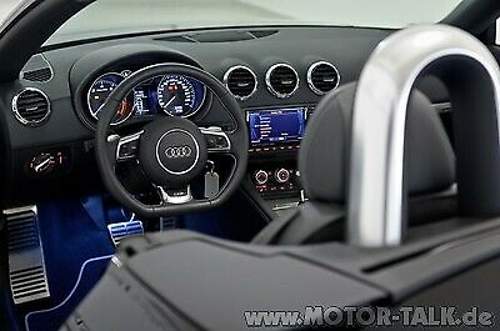

ist das da im Fussraum bei jeder LED-Innenbeleuchtung inclusive, oder hat da auch jemand nachgeholfen '?
Led1
es wurde garantiert nachgeholfen 😉
***EDIT*** eine Beleuchtung gibt es schon im Fußraum, allerdings ist die eher relativ schwach

Desweiteren hätte ich gern gewust, warum auch die Fußraum LEDS beim Spannungswechel rot leuchten? Ist es möglich im Steuergerät zu programmieren, dass beim öffnen alles weiß leuchtet und während der fahrt leicht rot? Fände ich super..
musst die Pole nur wechseln glaub dann leuchten die weiss 😉
Ja das ist klar, aber ich will das ja nicht selbst machen jedes mal, sondern dachte die funktion an sich hat einen tieferen Sinn bei Audo, so dass man das über das Steuergerät programmieren kann..
hmm ich habs anders gelöst ,hab die normalen Led´s als Fussraumbeleuchtung beim öffnen der Türen
und zusätzlich noch Led´s eingebaut die rot leuchten wenn das Licht eingeschaltet ist
Das auch ne möglichkeit, aber halt nicht original :-) Eventuell entwickel ich mal ne kleine Schaltung die ich davor mache.. Danke dir schon mal
na die wäre dann ja och nüch original 😁
Aber die Beleuchtung :-)
