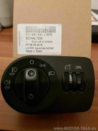

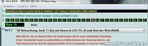

hallo,
ich würde gerne wie es bei meinen anderen Autos anderer Hersteller auch ist bei Zündung aus auch das Abblendlicht mit abdrehen.
Es dreht sich zwar das Xenon ab, aber das Standlicht bleibt brennen.
Heute beim Codierer hatte ich leider keinen Erfolg, der hat nix machen können...
Phares-lichtschalter-audi-tt-mk2
17 Antworten
Du meinst Schlüssel abziehen und alles soll aus, auch wenn der Schalter auf Abblendlicht steht? Geht bei mir auch nicht, da geht ganz 0815 mäßig der Lichtwarnsummer an.
Hab gar nicht gewusst, dass es Lichtschalter mit dimmbaren DRL gibt.
Welches Bj ist der tt ?
2007
Der Dimmer ist fürn Tacho ;-)
Ah stimmt, das andere ist die Höhe.

Beim meine A4 und Golf 5 ging das Licht aus wenn ich den Schlüssel gezogen habe vom Zündschloss und ich denke das wird er auch meinen. Bei Fahrzeugen mit "Auto" Stellung am Lichtschalter geht das Licht aus sobald man den Schlüssel vom Zündschloss zieht
Das "Parklicht" macht man bei den meisten Autos über den Blinkerhebel an, indem man quasi den Blinker setzt und dann den Schlüssel zieht.
für das ist doch Position 1 - Standlicht da!
...oder irre ich mich?
Position 0 ist für Tagfahrlicht (wahlweise ein/aus)
und Pos. 2 ist fürs Xenon Abblend- und Fernlicht.

Wie ich oben schon schrieb, ich denke er meint wenn man den Schlüssel zieht vom Zündschloss, das die Lichter aus gehen und man eben nicht selber das Licht aus machen muss

Das mag sein, trotzdem ist es beim Golf 5 oder bei Mercedes so wenn ich die Lichtschalter auf "Auto" habe und ich ziehe den Zündschlüssel komplett raus das dann auch das Licht aus ist ohne das ich es per Schalter ausschalten muss noch.
Und das ist sicher möglich beim TT entweder in Form von Codieren oder evtl den Schalter gegen einen mit "Auto" austauschen wobei dann der Lichtsensor nicht fehlen sollte vermutlich (genau weiß ich es nicht)

Aber bevor wir hier weiter Spekulieren müsste man erst mal wissen was für ein BNSTG verbaut ist und wie da die Kodierung aussieht.
Es gibt eine Menge verschiedener Lichtschalter und BNSTG.
