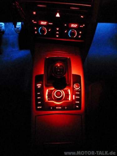

Bau Dir doch das originale Teil ein und modifiziere die LED und/oder den Vorwiderstand. Damit läßt sich die Helligkeit deutlich steigern. Habe es bei mir (A6) so gemacht.
Gruß DVE

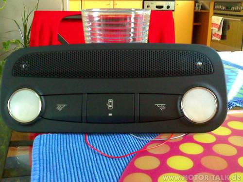

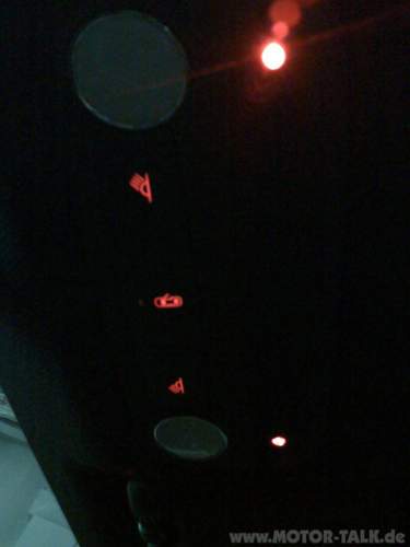

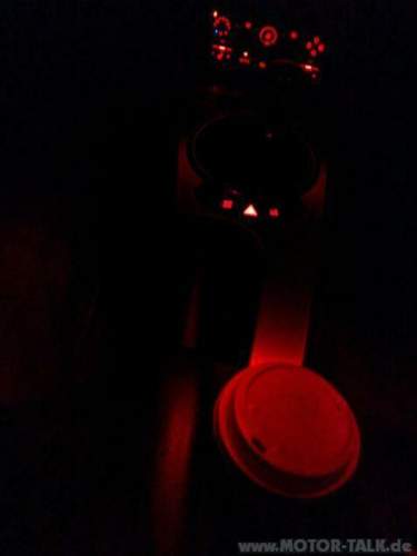

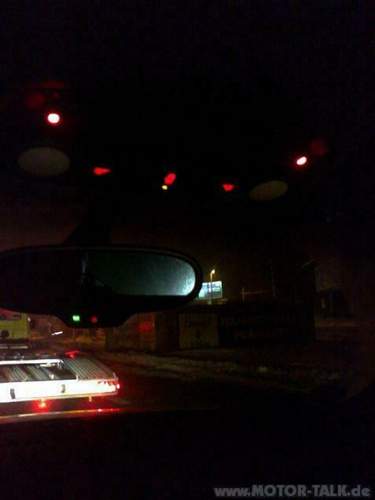

Selbst ist der Mann !🙂
Und hier kommt das Licht auch an der MK an 😉
Moto-0146-kopia
Moto-0148
Moto-0150
Ich wollte auch schon solch einen Umbau tätigen. Jedoch wo du jetzt die LEDs eingebaut hast, habe ich die Öffnungen für das Mikrofon von der Freisprecheinrichtung, oder irre ich mich da? Wenns so ist, müsste man zwei neue Löcher nebendran bohren...

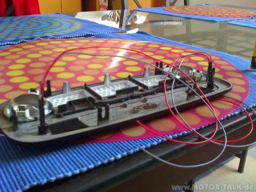

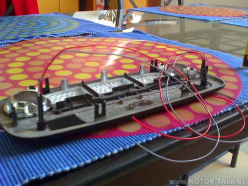

Ja, die Mikros kannst du aber versetzen, haben wir auch schon in einer halben Std. auf einem
Parkplatz bei einem Freund eingebaut.
Wir haben, die Mikros einfach im Sockel in die inneren Löcher versetzt.🙂
Jo, der Selbsteinbau ist echt kein Thema, hätte noch 8 LED`s da 😁 habe die Micros nach außen gesetzt, die innenraumüberwachung (Bewegungsmelder) ist nun aber ohne Funktion, halb so wild! Ach ja, ich habe keine Kabel angeschnitten oder so, habe einfach n kleines Drahtstück an die enden der LED-Kabel gelötet und in den Stecker von der Beleuchtung dazugesteckt, so kann ich sie jederzeit einfach wieder entfernen!
