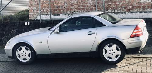

So sah der Wagen bei Kauf aus
Hier sieht man den Rost
