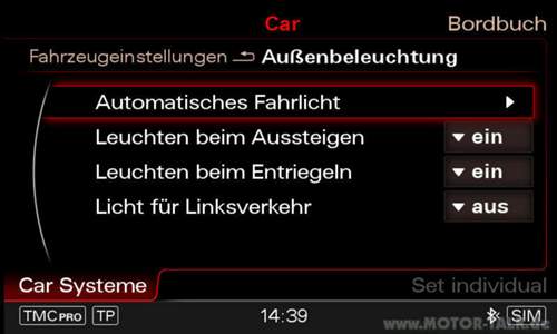

Die Helligkeit der Vorfeldbeleuchtung läßt sich (im MMI) überhaupt nicht einstellen. Was Du meinst ist die Ambientebeleuchtung.
Hast Du den Lichtschalter auf AUTO und die entsprechenden Optionen im MMI aktiv (Leuchten beim Aussteigen/Entriegeln)?
Ein Merkmal von QQ1 sind immer auch die roten aktiven (=selbstleuchtend) Türrückstrahler.
Screen-10-120203-1439-0007
Wenn der Lichtschalter auf AUTO steht, dann funktionieren auch die Vorfeldbeleuchtung an der Unterseite der Türgriffe und Beleuchtung der Griffmulde. Jedoch ist dann vorn auch gleich das Scheinwerferlicht mit an, welches so hell ist (Matrix LED), dass die Vorfeldbeleuchtung an der Unterseite der Türgriffe und Beleuchtung der Griffmulde eigentlich gar nicht mehr gebraucht wird. Lässt sich da etwas umcodieren?
