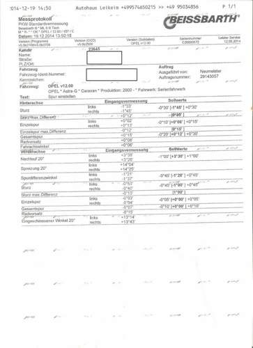

hab bei meinem Astra G ein seltsames Problem. Ich hab mir vor 6 Wochen einen Astra G Caravan mit neu Tüv geholt. Am Sonntag ist mir auf gefallen das die Winterreifen (Michelin Ultra 8) vorne auf beiden Seiten innen total abgefahren waren. Bin seit dem Kauf ca. 4.000km gefahren ohne das ich was bemerkt hätte. Der Astra war auch mit den Winterreifen beim TÜV.
Jetzt hab ich mir vorne 2 neue Reifen drauf machen lassen und bin gleich zum Spur einstellen gefahren. Jetzt das seltsame, die Spur und der Sturz passen. Ausgeschlagen scheint auch nichts zu sein, zumindest augenscheinlich. Man hört auch so nichts das irgendwas Spiel hätte.

ich werds im Auge behalten. Hab mir heute nochmal die Reifen genau angesehen und selbst mit defekten Lagern oder verstellter Spur kann man keine Reifen bis aufs Gewebe abfahren. Habs heute erst gesehen das es Streifenweise rausschaut.
Hier das Protokoll von letzter Woche:
Achsvermessungs-protokoll-001
Sieht doch prima aus.
Das Protokoll der Ausgangsvermessung wär auch interessant.
Man sieht hier dass deine VA leichte Nachspur hat, zu viel Nachspur resultiert in genau deinem Phänomen.

Das Fahrzeug brauch vorne Vorspur , nicht wie bei dir Nachspur . 1Grad Negativer - Sturz immer Vorspur sonst laufen die Reifen innen ab .
Gruß Max
@mass1964 schrieb am 6. Februar 2015 um 06:31:58 Uhr:
Gruß Max
Da hast du zwar Recht. Negativer Sturz und Vorspur ergänzen sich zu einem gleichmäßigen Verschleiß. Jedoch benötigen -1° so viel Vorspur, dass der Reifen nicht mehr wirklich frei rollen kann, also sowieso schon stark verschleißt. Vielleicht wäre es besser, der Tendenz zum inneren Verschleiß, durch regelmäßiges Durchwechseln (vorn nach hinten) zu begegnen. Zugunsten eines besseren Kurvenverhaltens...
