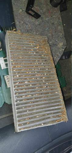

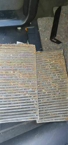

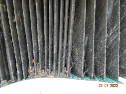

So habe heute mal den Luftfilter und den INNENRAUMFILTER gewechselt.
Der Luffi war aus 2019 aber relativ voll.
Naja gut.
Aber der Schock des Tages kam beim Innenraumfilter.
Angeblich 2019 im Service erneuert.
Datum auf dem Filter 2017.
Nun kann man streiten ob das Lagerware war oder der gekonnt 1x bzw 2x ausgelassen wurde.
Wenn der wirklich gewechselt wurde sollte man wirklich dringend jährlich das Teil wechseln.

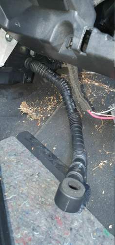

Zum Glück hatte ich gerade nen Werkstatt Staubsauger da, der war bis heute mittag auswärts bei meinem Bruder.
Aber seht selbst auf den Bildern.
Schon mal jemand so gehabt ?

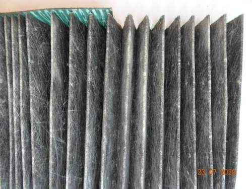

Aber ich habe mein Innenraumfilter auch jetzt erst unter der Abdeckung gefunden und gewechselt. In der Bedienungsanleitung des Clio ist es nicht aufgeführt.
Es war beim Vorbesitzer im Jahre 2000 oder 2001 letztmalig gewechselt worden und war entsprechend schwarz. Außerdem fehlte eine Schraube von der Abdeckung. Daher bin ich sicher, es wurde damals gewechselt. Aber so viele Holzspähne oder was das ist waren da nicht drin.

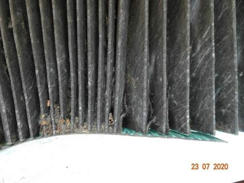

Mein Filter nach 20 Jahren und 200.000 km erstmals wieder gewechselt. Aber so viele Spähne sind da nicht drinn:

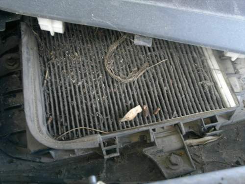

So, ick hab ihn endlich gefunden!
Wenn man vor dem Auto steht und in den geöffneten Motorraum schaut sitzt der Filter links in Scheibenwischerkasten.
Ausbau geht erschreckentd einfach...
> Gummi vom Scheibenwischerkasten abziehn
> Es gibt eine Andeckung in der Abdeckung, befestigt sichtbar mit 2 Blechschrauben. Rausdrehn.
> Das Regenschutzplastik vom hand ausclipsen.
> Filter entnehmen.
Ausbau dauert etwa 2 Min.
Und ja... wie erwartet, eine Austausch lohnt sich 😁
