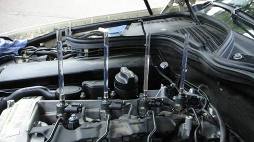

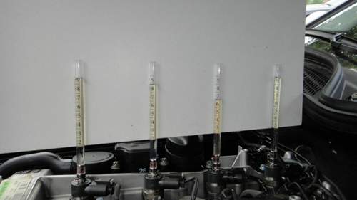

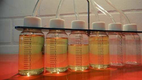

Hallo, habe heute ein Rücklaufmengenprüfsystem erhalten und natürlich gleich ausprobiert. Könnt ihr mir bitte erklären was das Problem ist.
Die 3. Einspritzdüse ist bräunlich gefärbt, sieht man auch auf den Bildern ganz gut denke ich mal.
Das andere ist das dort viel weniger Rücklaufmenge ist als in den anderen drei.
Wie schon hier im Forum besprochen hat mich ein MT Teilnehmer darauf aufmerksam gemacht diesen Test mal durchzuführen.
Also das Prblem war das er im heißen Zustand normal läuft und wenn er in der Warmlaufphase ist, ca. die ersten 10 km, da ist dann im Teillastbereich die Drehzahl immer um die 100 U/min geschwankt. und man spührte es auch war dann halt wie son kleines Rucken(Gas da gas weg) Bis er halt warm war, dann läuft er.
Diesen Test habe ich eben auch im warmen Zustand durchgeführt. Also als er normal lief. Naja die Bilder sagen mehr als ich je schreiben könnte ; )
Danke jetzt schon für Hilfreiche Antworten.

Diese Prüfung mach man nur bei der Beanstandung Motor springt nicht, an Starter dreht.Bei dir hat aber wohl der Motor gelaufen!?Dafür bzw für deine Beanst. gibts die Motorrundlauf prüfung mit DAS.
Welchen Prüfablauf hast du gemacht.
Wie lange gestartet usw. alles genau sagen!!!
Wie gesagt hat mir ein Teilnehmer empholen zu machen. Aber das man diesen Test nur durchführen soll, wenn der Motor NICHT startet hab ich noch nirgens wo gelesen. Habe nur gelesen, man kann es halt im Standgas durchführen oder auch mit etwas mehr gas.
Beide Tests wurden im Standgas durchgeführt. Und wie schon erwähnt 3er Injektor kommt verfärbtes Diesel zum Vorschein. Und eben ja auch die niedrige Menge.
Grob geschätzt 3-5 Minuten laufen lassen bei den Großen Behältern.
Wahrscheinlich ist probleme in der Reilregelventile.
Es gibt diese Prüfung sowohl für "Motor springt nicht" und auch für Laufprobleme. Bei ersterem wird mit kleinen Röhrchen geprüft, ich meine ca zehn Sekunden starten.
Für Laufprobleme gibts dann die großen Prüfröhrchen, genaue Richtwerte kenn ich nicht aber zwei bis drei Minuten sind viel zu lang um irgendwelche Unregelmäßigkeiten feststellen zu können. Bei innerlich undichten Injektoren füllen sich selbst die großen Röhrchen ganz fix auf, die laufen dann nach zwanzig Sekunden eigentlich schon über ;-)
Also ich hab ja beides Testweise angeschlossen. Die großen Becher ist natürlich klar das es länger dauert.
Bei den Röhrchen warens ja auch nur 20 Sekunden oder so.
Aber das ergebnis ist identisch. Die 3. Düse hat bei beiden Verfahren jeweils, wie zu sehen, die kleinste Menge abgegeben. Aber nun ja, dann sind die Röhrchen wohl wenn der Motor nicht startet.
Mich wundert die andere Farbe, kann ja nicht dauernt Rost oder was das auch immer ist zum Rücklauf führen.

Ich bezweifle aber, dass die Ursache der Leerlaufschwankungen einer der Injektoren ist.
Da hätte ich auch eher das Raildruckregelventil oder den Raildrucksensor in Verdacht.
Vor dem Wechsel eines Injektors würde ich erstmal mit reichlich Zweitaktöl reinigen und wenn das keine Verbesserung bringt, mal Fehler und Mengenkorrekturwerte auslesen.
