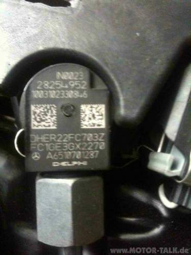

ich wollte mich mal infomieren.
Ich habe meinen C250 CDi seit April 2012 gebraucht gekauft.
Das Fahrzeug wurde 2 Jahre von Daimler - Mitarbeitern (Firmenfahrzeug) gefahren.
Gekauft in der Niederlassung München, Baujahr November 2009 Erstzulassung März 2010.
Bei mir sind folgende Injektoren verbaut, siehe Fotos.
1. Wie weiss ich ob meine getauscht wurden ???
2. Falls nein bekomme ich da einen Anruf oder Post von Daimler???
3. Wenn ich nichts bekomme dann ist auch ein Wechsel nicht nötig??
Was ich gemerkt habe bei 225 km/h lässt der Geschwindigkeitsschub nach.
Eins kann ich bestätigen es werden in Zukunft Bosch Injektoren kommen.
Vielen Dank für Eure Mühe.
MfG
Haso250
