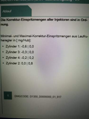

ich schreibe im Namen meines Kumpels, der hier nicht angemeldet ist, aber ein Problem hat dem ich gerade dabei bin ihm zu helfen es zu lösen.
Er fährt einen F10 530d N57 11/2011 Automatik.
Er hat so ein klopfendes rasselndes Geräusch unter Last während dem Gas geben.
Erst dachten wir das es die Steuerkette ist, allerdings haben wir dann folgendes getan.
Mit einem Stethoskopen hörten wir hin, bei 1500-2000 U/min. Sowie im Leerlauf.
Bei der Steuerkette ist nichts auffälliges, oben sowie unten am Gehäuse.
Injektor 1-2 hört man ein normales Klickern der Magneten.
Injektor 3 hört sich halb normal an und etwas wie Topf schlagen.
Injektor 4 hört sich an als ob jemand auf einen Topf schlagen würde.
Injektor 5 hört sich wieder eher normaler an , so Klickern.
Injektor 6 hört sich wieder wie Topf schlagen an.
Unsere bzw. meine Vermutung ist , das ein oder mehrere Injektoren langsam den Geist aufgeben.
Wir haben zwei mal einen Laufruhe Test gemacht , beim ersten Mal schwankten die Werte etwas beim Injektor 1 und 4 , aber alles innerhalb der Toleranzen ( Siehe Bild ).
Beim zweiten Mal eine Woche später ( gestern ) waren alle Werte in der Mitte nur der Injektor 4 war mit +1,8 etwas erhöht aber noch in der Toleranz ( ohne Bild ).
Einfach so die Injektoren zu wechseln auf Verdacht wäre Preislich heftig bei ihm. ( 350-500 Euro pro Stück )
Deswegen die Frage, ob es Möglichkeiten gibt zusätzlich irgendwie die Dinger zu testen oder herausfinden ob hier der Wurm drin steckt ?
Oder einfach weiter fahren bis Motorschaden oder Fehlspeicher Eintrag ?
Motor läuft ruhig , Leistung ist da , kein schütteln oder Vibrieren , er tankt nur Ultimate oder V-Power. Fehlspeicher ist leer.
Geräusche sind mal mehr und mal weniger auffällig.
Vielen Dank von ihm und mir im Voraus !

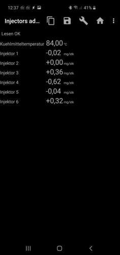

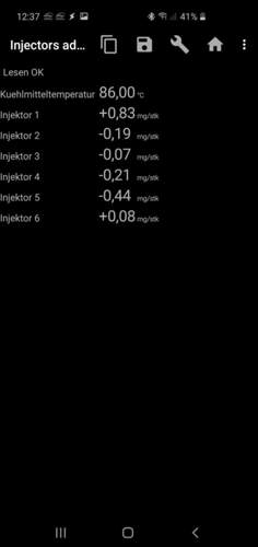

Bei mir ist so, Erster Screenshot im Leerlauf, zweiter bei 2000rpm. Soll ich mir Sorgen um den ersten Injektor machen?
Folgende Fragen habe ich:
1. Kann mir jemand per PM den Pfad erläutern, wie ich zu dieser Prüfung gelange?
2. Was sind gute, was sind schlechte Werte?

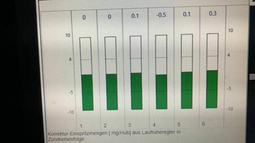

RG gibt die Werte vor bevor man den Test beginnt .
Ich denke aber , alles was ab 2,0 + - ist , sollte man wechseln , da sich diese schon bemerkbar machen in gewissen Situationen .
Alles was unter 1,0 + - ist Top
Alles was unter 1,5 + - ist gut
Alles ab 1,5 + - ist befriedigend
Natürlich sind die Toleranzen bei + - 3,0 Aufwärts angesiedelt wo ein Fehlspeicher Eintrag erfolgt . Und auch erst dann auch BMW handelt , sollte man noch Garantie haben . Davor passiert nichts .

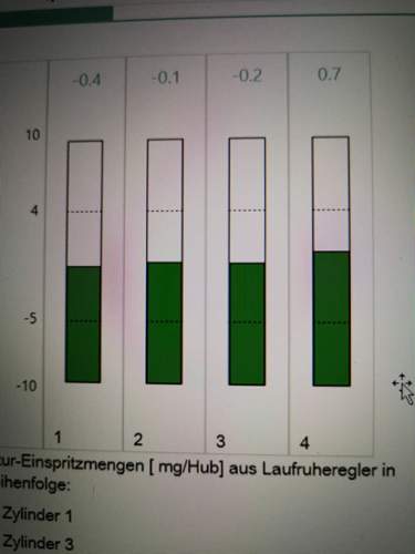

Es ist vollbracht. Hier mal meine Werte nach fünf Jahren und 108.000km im warmen Zustand.
Hinsichtlich Toleranzen gibt RG vor, dass die Werte im Leerlauf zwischen - 5mg/ Hub und 4mg/ Hub liegen müssen.
Sieht doch top aus
Messen einmal im kalten und im warmen Zustand .
