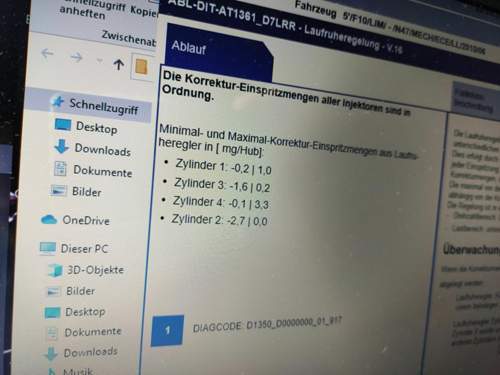

ich schreibe im Namen meines Kumpels, der hier nicht angemeldet ist, aber ein Problem hat dem ich gerade dabei bin ihm zu helfen es zu lösen.
Er fährt einen F10 530d N57 11/2011 Automatik.
Er hat so ein klopfendes rasselndes Geräusch unter Last während dem Gas geben.
Erst dachten wir das es die Steuerkette ist, allerdings haben wir dann folgendes getan.
Mit einem Stethoskopen hörten wir hin, bei 1500-2000 U/min. Sowie im Leerlauf.
Bei der Steuerkette ist nichts auffälliges, oben sowie unten am Gehäuse.
Injektor 1-2 hört man ein normales Klickern der Magneten.
Injektor 3 hört sich halb normal an und etwas wie Topf schlagen.
Injektor 4 hört sich an als ob jemand auf einen Topf schlagen würde.
Injektor 5 hört sich wieder eher normaler an , so Klickern.
Injektor 6 hört sich wieder wie Topf schlagen an.
Unsere bzw. meine Vermutung ist , das ein oder mehrere Injektoren langsam den Geist aufgeben.
Wir haben zwei mal einen Laufruhe Test gemacht , beim ersten Mal schwankten die Werte etwas beim Injektor 1 und 4 , aber alles innerhalb der Toleranzen ( Siehe Bild ).
Beim zweiten Mal eine Woche später ( gestern ) waren alle Werte in der Mitte nur der Injektor 4 war mit +1,8 etwas erhöht aber noch in der Toleranz ( ohne Bild ).
Einfach so die Injektoren zu wechseln auf Verdacht wäre Preislich heftig bei ihm. ( 350-500 Euro pro Stück )
Deswegen die Frage, ob es Möglichkeiten gibt zusätzlich irgendwie die Dinger zu testen oder herausfinden ob hier der Wurm drin steckt ?
Oder einfach weiter fahren bis Motorschaden oder Fehlspeicher Eintrag ?
Motor läuft ruhig , Leistung ist da , kein schütteln oder Vibrieren , er tankt nur Ultimate oder V-Power. Fehlspeicher ist leer.

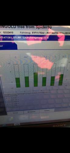

Also bei mir sieht es so aus , während der Fahrt soweit alles gut und wenn ich Anhalte dann verändern sich die Werte ganz stark. Ist das normal das in dem Video z.B der 6 zyl sogar auf 3.2 steigt? Hat das schon mal jemand getestet nach der Fahrt?
https://youtu.be/5Tl4mmuEMUE
Würde sagen das Injektor im Zylinder 4 ( Position 6 ) nicht gut aussieht.

Das Interessante ist , dass nach jeder Fahrt immer ein anderer Zyl solch hohe Werte anzeigt.
Hier ein anderes Beispiel
Deswegen auch die Frage ob es evtl schon mal jemand nach der Fahrt gemessen hat?

So heut noch kurz was ausprobiert und zwar Kaltstart alle Werte ok auch wenn ich kurz gefahren bin und dann wieder die Werte anschaue auch alles ok. Sobald das Auto aber die Betriebstemperatur erreicht hat, fängt es an zu spinnen das die Werte ständig fast an die Grenze gehen.
Ja die Injektoren haben einen Weg

Hattest Recht, da ist was Faul. Eben mit Nachbar seinem 5er gefahren bei Ihm sind die Werte während der Fahrt und nach der Fahrt fast identisch und dem seiner hat 100tkm mehr auf dem Buckel als meiner.
Montag 15:15 Termin beim Freundlichen.

Zwei meiner Injektoren haben auch gezickt. Die Rücklaufmengen zeigten deutliche Abweichungen.
Meine Werkstatt hat seit kurzem ein neues Gerät zum Reinigen:
https://www.liqui-moly.de/.../...s-geraet-zur-motorreinigung-2658.html
Das lief heute durch und danach war alles wieder in Butter. Alle Injektoren gleiche Werte.

Zylinder 4 und 3 sind nicht wirklich gut .
Zylinder 2 Grenzwertig
Zylinder 1 in Ordnung .
Mein persönlicher Vorschlag , wo ich bei meinem Kumpel und bei mir auch getan habe .
Alle Injektoren durch revidierte tauschen .
Nur reinigen hilft da wenig , weil die Prüfung nicht im warmen Zustand erfolgt beim Bosch Dienst.
Danach ist Ruhe .
Die Geräusche einfach mal mit einem Stethoskopen lokalisieren , gehe jede Wette ein das es ein oder zwei Injektoren sind .
Allerdings , beim n47 bitte auch bei der Steuerkette hinhorchen ! Oben und unten hin halten .

Hinsichtlich Toleranzen gibt RG vor, dass die Werte im Leerlauf zwischen -5mg/ Hub und +4mg/ Hub liegen müssen.
Für mich wären nur Zylinder 2 und 4 "auffällig", aber innerhalb der Toleranz.
Sollten die bei Defekten nicht in eine der beiden Richtungen enorm ausschlagen?
