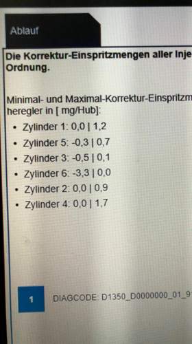

Wir haben zwei mal einen Laufruhe Test gemacht , beim ersten Mal schwankten die Werte etwas beim Injektor 1 und 4 , aber alles innerhalb der Toleranzen ( Siehe Bild ).
Beim zweiten Mal eine Woche später ( gestern ) waren alle Werte in der Mitte nur der Injektor 4 war mit +1,8 etwas erhöht aber noch in der Toleranz ( ohne Bild ).

Die Laufruhemessung zeigt allerdings genau den selben Wert an wie mit dem alten Injektor , sogar mehr im Minus .
-2,1 bis -3,1
Aber das Auto läuft ohne Probleme jetzt.
Was denkt ihr wegen den Werten ?
Wenn die Geräusche weg sind, habt ihr vermutlich den Übeltäter erwischt.
Da die anderen aber auch nicht mehr neu sind, versucht die Regelung stärker auszugleichen, um die bessere kraftentfaltung vom "neuen" zu kompensieren.
Wenn er gefühlt nun sauberer läuft, würde ich einfach gelegentlich nochmal kontrollieren, ob die mengenkorrektur gleichbleibend ist.

Zwischenstand :
Also das sind jetzt aktuelle Daten mit laufender Klimaanlage .
Denke das Zylinder 4 als nächstes kommt oder ? Da dieser auch schon mal über +2 war.
Die anderen sehen ja soweit gesund aus .
Oder doch einfach die restlichen fünf noch wechseln ?
Er hängt grad mal wieder bei der Entscheidung 🙂
Update , Injektor 4 hab ich ihm nun heute auch gewechselt .
Beide neuen Injektoren bewegen sich jetzt im -1,5 Bereich , während andere im +1 Bereich liegen .

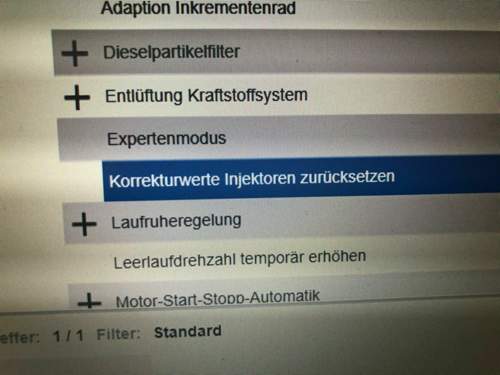

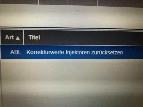

Sollte man diese ABL noch durchführen nach dem Codieren und Tausch der Injektoren ?
@Bmwstone schrieb am 31. Mai 2020 um 19:11:04 Uhr:
Ne, die ist speziell dafür, wenn man die Einlasskanäle mit dem Strahlverfahren gereinigt hat.
Ich lasse immer das Entlüftungsprogramm für den Filter laufen und setze die Adaptionen vom Kraftstoffsystem zurück.

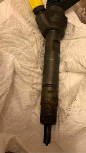

Anbei die vier die ich bis jetzt gewechselt habe bei ihm , zwei stehen noch aus.
Bestimmt interessant für den einen oder anderen.
Er hat immer Ultimate getankt seid 80000 km non Stop.
Überrascht war ich , das der Injektor von Zylinder 2 aussah als ob er verrostet wäre und dieser ging am schwersten auch raus.
Injektor Zylinder 1 war überall nass ohne Ende .
Injektor 6 und 4 gingen mit zwei Finger raus.
