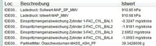

Am Bild sind meine Messwerte zu sehen.
Düsen

Ich habe mal die Einspritzmengenabweichung (Leerlauf) ausgelesen:
Zylinder 1: 1.8675 mg/stroke
Zylinder 2: -1.0651 mg/stroke
Zylinder 3: -0,4686 mg/stroke
Zylinder 4: -0.2357 mg/stroke
Das passt doch hinten und vorne nicht oder? Vor allem Düse 1 die getauscht wurde ist ja völlig raus?
Es scheint Abweichungen bis 3mg/stroke ist okay
Da hast du was falsch verstanden, bloß weil die Messwerte bis 3mg/stroke angezeigt werden heisst das nicht das das okay ist.
Abweichungen bis 3 mg/stroke so sagte mann mir seinen noch im Rahmen. Natürlich geht es besser. Wie würdest du die Werte denn bewerten?
Ich mach jetzt nochmal eine Rückflussmengenmessung.
So kann man die Werte nicht beurteilen, du musst die Werte wie beschrieben unter Last messen.
Hab die Werte unter Last gemessen:
Zylinder 1 2,4927 mg/stroke
Zylinder 2 -1,7745 mg/stroke
Zylinder 3 0,1122 mg/stroke
Zylinder 4 -1,7844 mg/stroke
Sieht doch gut aus oder?

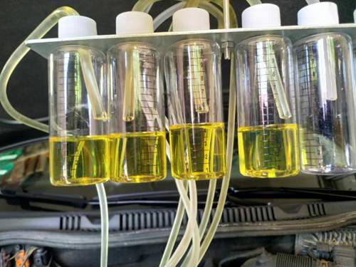

Rückflussmengen auch geprüft was meint ihr:
40 ml
40 ml
45 ml
40 ml
Sieht doch auch gut aus???

Ich würde den Injektor vom ersten Zylinder bei diesen Werten ersetzen.
