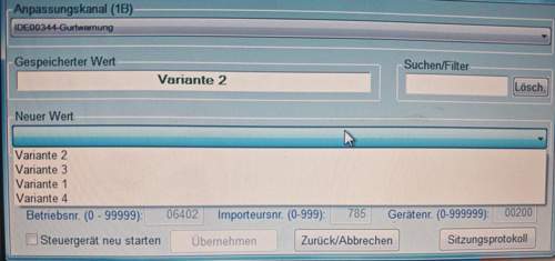

Welche Variante muss ich in vcds auswählen, gurtwarner deaktivieren
Seat Ibiza 4 (6J)
Hi, welche Variante muss ich auswählen um den gurtwarner zu deaktivieren? 😅
Gurtwarner vcds
5 Antworten
Das wirst du nicht gern hören wollen.... gar keine. Das Deaktivieren des Gurtwarners ist nicht zulässig.
In der Typzulassung des Wagens ist der Gurtwarner enthalten; daher ist deaktivieren illegal und Tipps zu illegalen Umbauten sind in diesem Forum nicht erlaubt.
Macht aber nichts. Deaktivieren wäre "Variante 0". Dies scheint bei deinem Wagen gesperrt zu sein.
Variante 1 ist EU
Variante 2 ist US
Variante 3 ist US - NAR
Variante 4 ist EU (Fahrer plus Beifahrer)
