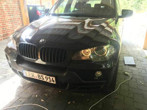

ich fahre einen x5 e70 3.0d 235ps.
Wollte meinen Dicken etwas Gutes tun und habe die Drallklappen entfernt, Ansaugbrücke/AGR Ventil gereinigt. Glühkerzen/Steuergerät ersetzt. Haupt und AGR Thermostat gewechselt
Injektoren ausgebaut, vorne die Düsen auseinander gebaut und im Ultraschallreiniger gereinigt.
Nun springt der leider nicht mehr an 🙁.

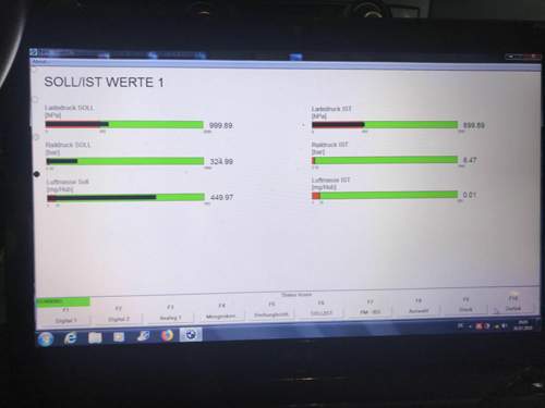

INPA sagt Raildruck zu niedrig. Motor start nicht möglich.
Woran kann das liegen?
Habe lange georgelt, die Zündung angelassen zum Entlüften, aber leider möchte er nicht.
Könnte es an den Piezo Injekoren liegen?

Raildruck ist durchgehend bei 6.46 Bar.
Auch beim Orgeln bleibt der Raildruck exakt bei 6,46 Bar, was ich sehr komisch finde.

Der Raildruck war bei 6,46 Bar und ist auch dort erstmal geblieben. Nach dritten oder vierten Versuch ging auf einmal der Raildruck hoch und der Anlasser wurde auch immer schneller.
Dann wollte der Motor kurz anspringen, lief auch zwei drei Umdrehung und dann ging der ruckartig aus. Als hätte ein Injektor falsch eingespritzt.
Außerdem ist mir aufgefallen, dass der Raildruck nach dem Orgeln innerhalb Sekunden wieder runterging.
