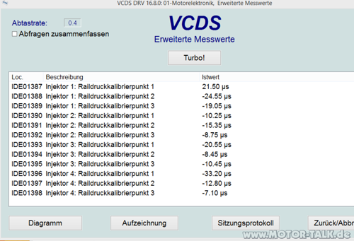

ich habe gestern mal meine Injektoren ausgelesen, weil ich bei kaltem Motor und
Außentemperaturen um die 15 Grad beim Gasgeben ein metallisches Klappern aus dem Motorraum
gehört habe und der Motor im Drehzahlbereich 1200-2000 Umdrehungen
geruckelt hat. Drehzahlanzeige hat nicht gewackelt. Wenn der Motor Betriebstemperatur erreicht hathat,
ist das Geräusch fast weg und das Ruckeln ist nicht mehr zu spüren.
Herausgekommen sind die Werte wie im Anhang zu sehen.
Ausgehend von den im Web ersichtlichen Grenzwerten für die Kalibrierpunkte 1 und 2
der jeweiligen Injektoren (-45ms und -15ms) sind doch mindestens die
Injektoren 1 & 2 verschlissen.
Der Injektor 4 ist nah an der Verschleissgrenze. Oder sehe ich das Falsch?
Der Wagen ist ein Passat B7, 140PS, Schalter, BJ2011, Mj2012 und hat ca. 159500Km runter.
Wie ist Eure Meinung?
Einspritzmegen
Kalibriepunkte

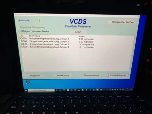

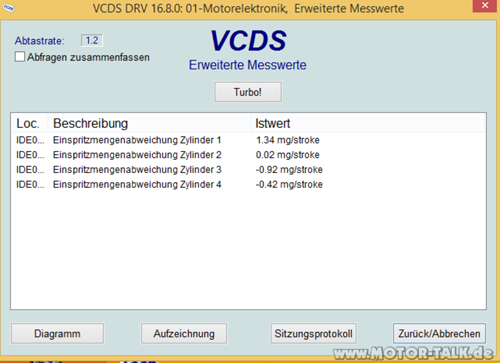

Also ich habe heite im Kaltstart mal geprüft wie sich der Injektor 3 verhaltet. (Bild 1)
Im Kaltstart ruckelt der Wagen ja nicht.
Nach ca. 5min Autofahrt Ruckelt jedoch dann im Keerlauf der Wagen. (Bild 2)
Um sicher zu gehen das es am Injektor 3 liegt habe ich den Injektor 3 mit Injektor 4 ausgetauscht.
Der Fehler wandert mit, nun sind die Werte im Zylinder 4 schlecht.
Nun vermute ich sehr stark das es am Injektor 3 liegt.
Den werde ich nun mal bestellen.
Injektorwerte bzw die Einspritzmengenabweichung ist sehr schlecht. Alles unter 1 ist akzeptabel. Über 1 merkt man schon. Bei 2,99 und höher wird normalerweise gar nicht mehr eingespritzt. (Injektor defekt)

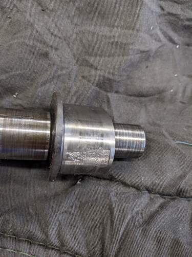

Wenn Sie schon richtig Abrieb hat, dann sieht man es oben unter der Zumesseinheit schon. 2 Schrauben ab und drunter schauen. Wenn der Diesel 100% klar ist, ist alles ok. Kleine Krümel sind schon zu viel.
Sonst Pumpenkopf ab um die Nocke anzuschauen. 4 Schrauben und die Hochdruck Leitung ab. Dann den Stößel raus ziehen.
den Kopf wieder festziehen geht je nachdem leichter oder schwerer wie die Nocke gerade steht. https://www.motor-talk.de/.../...ruck-auf-am-ausgang-t7220618.html?...
So sollte der Nocken auf jeden Fall nicht aussehen.
