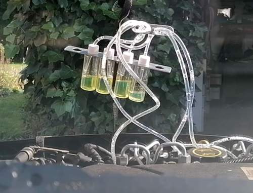

Der RLM-Test wurde mit dem billigem „HBM Commonrail Diesel Tester Set“ von HBM aus den Niederlanden durchgeführt. Verwendet wurden die 105ml-Testflaschen. Die abgezogenen Rücklaufleitungen wurden mit den mitgelieferten Silikonhütchen verschlossen. Während des Tests ist kein Diesel ausgetreten.
Weil der Mondeo unter 1500 Umdehungen/Minute sofort ausgeht, wurde der RLM-Test bei etwa 1800 Umdrehungen durchgeführt.
Parallel wurde mit dem Handy (Carsanner) der Raildruck beobachtet. Er lag bei 1800 Umdrehungen bei etwa 800 Bar.
Nach etwas mehr als 2 Minuten befanden sich folgende Dieselmengen in den Messgläsern:
Zylinder 1: 37 ml
Zylinder 2: 67 ml
Zylinder 3: 65 ml
Zylinder 4: 58 ml
!!!!!!!!!!!!!Während des Tests stieg in allen Test-Leitungen nicht nur Diesel sondern während des gesamten Testzeitraums auch viel Luft auf!!!!!!!!!!!!!!
VERMUTLICH IST DIE LUFT MEIN PROBLEM??? ABER WO KOMMT DIE LUFT HER???
- Es wurde sorgfältig entlüftet und der Motor lief zuvor etwa 5 Minuten mit 1800 – 3000 Umdrehungen, so dass auch Restluft aus dem System raus sein sollte.
- Der Tank ist halbvoll.
- Die Delphi-Adapter des Testsets verfügen über Dichtringe. Außerdem herrscht hier ein ein Überdruck, so dass an den Adaptern vermutlich keine Luft eintreten kann.
Da der Mondeo 2.2 TDCI nur die Hochdruckpumpe und keine weitere Dieselpumpe besitzt, muss die Luft irgendwo zwischen Tank und Injektoren eintreten:
- Leitung vom Tank zum Dieselfilter
- Dieselfilter
- Leitung vom Dieselfilter zur Hochdruckpumpe
- Undichtigkeit an der Hochdruckpumpe
- Hochdrucksystem? Ich denke, dass Undichtigkeiten im Hochdrucksystem (Hochdruckleitungen und Rail) zu Dieselaustritt und nicht zum Lufteintritt führen würden. Somit denke ich, dass ich die Hochdruck-Komponenten als Quelle für den Lufteintritt wohl ausschließen kann.
- Rücklaufleitungssystem? Die Rücklaufleitungen wurden zwar mit den mitgelieferten Silikonhütchen verschlossen, aber da die Rücklaufleitung auch am Dieselfilter angeschlossen ist, könnte es möglich sein, dass hier die Luft hineingelangt ist.
Gerne hätte ich zur Eingrenzung des Problems kontrolliert, ob in der Dieselleitung vom Filter zur Hochdruckpumpe Luft erkennbar ist, aber leider ist diese Leitung extrem dunkel und völlig undurchsichtig.
IST DIE LUFT IM DIESEL-ZULAUF ODER IN DER HOCHDRUCKPUMPE WIRKLICH MEIN PROBLEM?
