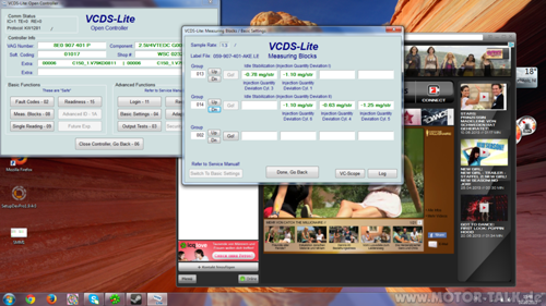

Hallo, hab das mit VCDS Gefunden, da stehen halt irgendwelche - zahlen. Was hat das zu bedeuten und ist was defekt? Hab ein kratzen bzw so ein klackern bei Betriebswarmen Motor, wenn ich auf 1.000 Umdrehung drehe und das Gas schnell loslasse knackert das im Motorraum, bei schnellem Hochdrehen macht es kurz krrk und er dreht halt ohne das ihn was Bremst hoch.

Hallo Sami,
wenn der Motor im Motorraum beim Gasgeben sich bewegt, dann sind das die Motorlager.
Wenn du dieses knacken meinst, kann das Knacken von den Nockenwellen kommen (Eingelaufene Nockenwellen) --> Hydrostössel klappern
Wenn du in Kurven fährst und dein Auto geräusche in den kurven macht, kann es von defekten radlagern kommen
das sind nur vermutungen, man kann natürlich keine genaue diagnose stellen, ohne alles angeschaut zu haben. meiner knackt auch so und das schon seit jahren. wenn du keine eingelaufenen nockenwellen hast, wirds wohl i. O sein. außerdem kanst du auch das öl wechseln und andere sorte verwenden, um das geräusch etwas zu dämmen, bringt aber nur bedingt was und ist nicht so stark effektiv. die 2.5er tdis sind halt so und da kann man nichts ändern, entweder eingalaufene nockenwellen, abgeplatzte nocken oder defekte turbos und um die ohren fliegende lüfter, damit muss man leben. solange du keinen leistungsverlust hast, ist ein gewisses klappern bei dem 2.5er durchaus OK

Mein Idee: Riemenspanner prüfen. Sichtprüfung der Riemen ob die bei den Gasstößen "eiern". Dadurch werden die Steuerzeiten leicht unregelmäßig und das könnte sich so anhören.
Kann sich das auch auf die Leistung auswirken?
Oder sind irgendwas geht Kaputt davon ?

Ja kann sich auch auf die Leistung auswirken.
Du weißt was alles kaputt gehen kann wenn der Riementrieb kollabiert?
Da dort Federn und Hydraulik im Spiel ist kann unterschiedliche Temperatur einiges Bewirken.
