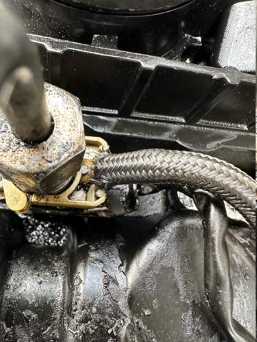

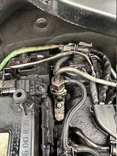

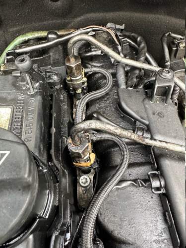

Hallo zusammen liebe forum Mitglieder,
Es geht um das folgende Farzeug:
W211 Limousine E200 CDI Automatik Mopf 136 PS.
Der erste injektor war undicht, hab ihn dann neu abgedichtet, mit neuem dichtring und dehnschraube, hab alles vorher gründlich gereinugt, inkl. Injektorsitz im schacht und injektor selber. Der erste injektor ist jetzt auch wieder dicht.
Problem:
Wollte den zweiten gleich mitwechseln, der er auch leicht undicht war, bei ihm kommt keine luft raus während der motor läuft, aber ölkohle hatte sich auf dem zweiten injektor abgesetzt. Beim herausziehen mit dem abhieher kam er nur mühsam ca. 5 mm heraus und nicht weiter heraus. Hab den injektor dann auch nicht mehr wieder runter auf dem sitz bekommen, hab mit rostlöser, wd versucht ihn etwas zu anlösen, ohne erfolg. Hab ihn dann so in der höhe mit der klammer und dehnschraube befestigt.
Der wagen läuft sehr unruhig und tackert die ganze Zeit, hab gedacht, nacht einpaar gefahrenen kilometern bekomme ich ihn vielleicht leichter raus, durch die entstehende hitze. Bevor ich jetzt irgendwas an dem 2. Injektor mache wollte ich mir hier einen hilfreichen rat holen, wie ich den injektor am besten herausbekomme, da der jetzige zustammt sehr ungesund für das Auto ist. PS: 3. Und 4. Injektor sind dicht.
Für jeden rat bin ich dankbar.

Ursache: drei von vier Gewinde der Injektorenhalter (Spannsprazen) sind defekt. Die vorherige Werkstatt hat es leider nicht für nötig gehalten diese Gewinde fachgerecht instandzusetzen. Hat einfach drei passende Schrauben eingedreht. Ich behaupte mal, dass mind. zwei von den drei Schrauben nicht einmal Dehnschrauben sondern "Baumarktschrauben" sind.
Was muss gemacht werden: Injektoren ausbauen, Schächte reinigen, Gewinde instandsetzen, Injektoren wieder einbauen.

Es gibt Gewindeeinsätze von 8 mm auf 6 mm so das die Dehnschraube wieder passt .
Bei Stundenlöhnen von über 100€ sind 250€ etwa 1,0 Std. mit Material je Gewinde etwas zu viel.
Wenn natürlich Unmengen an Ölkohle erst entfernt werden müssen oder die Injektoren nicht rausgehen, sind 1000€ nicht zu viel für eine derartige Arbeit.
