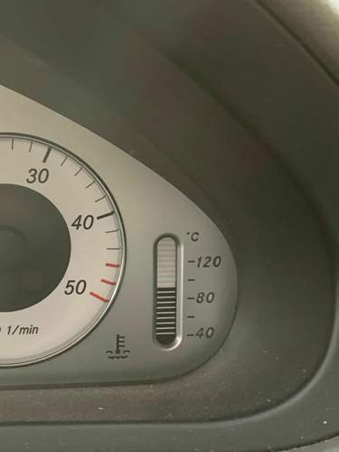

Heute morgen beim kaltstart wae er dennoch etwas unruhig die ersten 2 sek. Die vorglühlampe leuchtete auch, danach lief er ruhig. Zudem steigt die wassertemperatur nicht über 65 grad im stadtverkehr, egal wie lange ich fahre, manchmal wenn ich auf vollgas fahre beim beigauffahren, dann steigt due temperatur auf 80 an, fällt danach aber auch leicht ab beim langsamer werden. Was könnte ich dagegen machen ?.
@saad007 schrieb am 5. Dezember 2020 um 21:59:35 Uhr:
Da ist wohl ein neuer Thermostat fällig, eigentlich leicht zu tauschen. Hatte das gleiche letzten Sonntag , er wollte nicht über 80 Grad gehen, dabei habe ich den erst vor 2,5 Jahren getauscht. Freitag dann einen neuen eingebaut und siehe da , er wird wieder warm.....

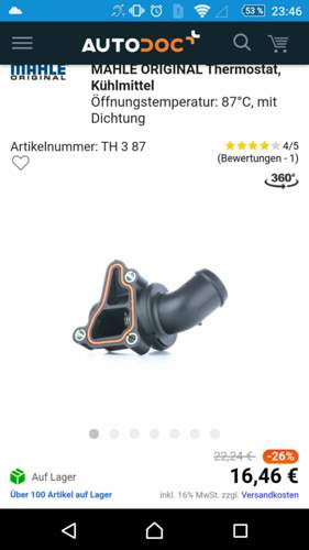

Ist auch von mahle halt nicht für 40 sindern 16 euro. Sollte wegen dem günstigen preis bedenken bestehen beim kauf deshalb ? Oder überhaupt nicht. Unten um bild
Screenshot-2020-12-05-23-46
Original hat 2,5 Jahre gehalten, darum jetzt einen von Mahle ... bei dem Preis kann man ja nix falsch machen .

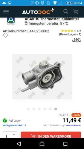

Ja oder der hier ist noch günstiger halt anderer hersteller
Screenshot-2020-12-06-00-04
@saad007 schrieb am 6. Dezember 2020 um 00:06:37 Uhr:
Den hab ich vom Mahle jetzt drin , wie gesagt der OEM hat 2,5 Jahre gehalten . Ist ja auch gut zugänglich und schnell zu machen. Nicht wie bei Opel zB , da muss bei einigen Motoren der Zahnriemen runter.
