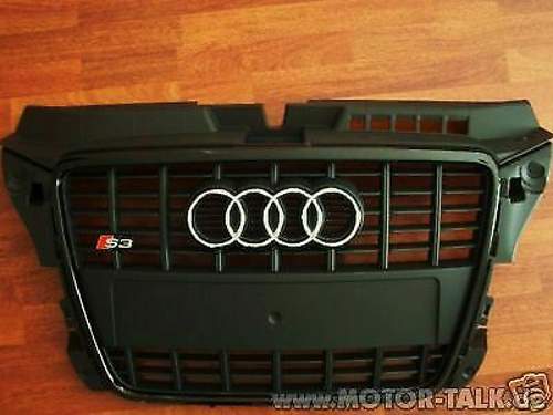

ich möchte mein Gefährt (A3 Sportback Facelift -Standard Front ohne S-Line Ext.) mit der S3 Front ausstatten.
Diesbezüglich habe ich den Freunlichen wegen Teilenummern kontaktiert:
1. Frontverkleidung für Stoßfänger grundiert -> 8P0 807 105 S  GRU; Modell: PR-2JU, 265€
2. Schließteil für Stoßfänger, mitte unten ->  8P0 807 233 B; Modell: PR-2JU, kein Preis!
3. Luftführungsgitter satinschwarz, links -> 8P0 807 681 P  9B9; Modell: PR-2JU+4ZP, kein Preis!
4. Luftführungsgitter satinschwarz, rechts -> 8P0 807 682 P 9B9; Modell: PR-2JU+4ZP, kein Preis!
5. Kennzeichenhalter, platinumgrau -> 8P0 807 287 M  1RR; Modell: PR-2JU+6W4+7X0+7X1, kein Preis!
6. Abdeckung für Abschleppoese, grundiert -> 8P0 807 241 D  GRU; Modell: PR-2JU, 5,65€
Nun zum S3 Grill. Den gibt es leider in mehreren Ausführungen und für mich nicht erkennbar, welche die richtige ist. Klar ist, dass es die platinumgraue und die schwarze Ausführung (Optikpaket schwarz) gibt.
Da ich mich für den platinumgrauen S3-Grill mit Chromumrandung entschieden habe, poste ich nur die möglichen Teilenummern in Platinumgrau.
7. Kühlergrill, platinumgrau -> 8P0 853 651 F  1RR; Modell PR-4ZP+7X0+7X1, kein Preis
oder
7. Kühlergrill, platinumgrau -> 8P0 853 651 G  1RR; Modell PR-4ZP+7X2+7X5, kein Preis
Leider konnten die wenigsten Teile mit einem Preis versehen werden. Wäre nett, wenn man die Preise noch nachträglich bekannt gibt. Nebelscheinwerfer vom A3 und S3 des MJ 2009 sind identisch. Ich hoffe die Aufstellung ist vollständig. Anregungen, Tipps, Änderungen sind gerne willkommen.
Was mich halt interessiert, welche Teilenummer des Kühlergrills ist die richtige?
Ein Bild von der Umrüstung, wie ich sie mir vorstelle, habe ich beigefügt.

Hast du ein Bild mit schwarzem S3 Grill. Ich würde es versuchen, dem Grill einen Chromrand zu geben.

eine Frage zum S3 Grill: Warum gibt es Unterschiede wegen der Einparkhilfe? Gibt es wirklich unterschiedliche Grills und es ist nicht egal, ob man vordere Sensoren für die Einparkhilfe hat?!
Ich habe mir bei 3-2-1 ein S3 Grill (schwarz) geschossen. Aber kein Plan ob der jetzt für eine Front mit oder ohne Einparkhilfe ist... 😕
Mein Wagen hat keine Einparkhilfe vorn...
VG
fabe
nein fabe, ist nicht egal!
hast du vorne PDC, sind zwei der sensoren vorn neben dem kennzeichen.
somit sind die grills mit und ohne PDC verschieden!
güßle
Schei**** !
Ich habe leider die Teilenr. meines neuen Grills nicht zur Hand. Nur ein Foto.
Könnt ihr darauf erkennen obs der richtige Grill für meinen Wagen ist?
Danke und Grüsse
fabe
