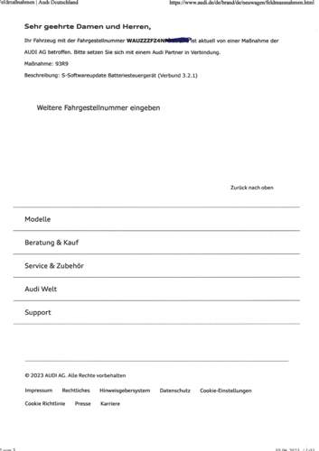

Hoffe es hilft auch jemanden weiter.
Dokument-2023-06-30
@AudiAP und @Fonsonelli
Ich glaube wir reden nicht vom gleichen Update.
Das 93R9 ist nicht das Update auf MEB 3.2 / 3812. Es ist lediglich ein Update für das Batteriesteuergerät.

Lt. meinem Audi Servicepartner sind es 2 Updates. Eines ist die erwähnte Software für Batteriesteuergerät und die 2. hoffentlich MEB 3.2 (telefonisch meinte es ist für MMI / Infotainment). Deshalb dauert es auch 2 Tage (9 Stunden pro Update).
Genaues kann ich in 2 Wochen berichten...
Right, ist bei mir auch so > unter Werkstattmaßnahmen zwar nur 93R9. Tatsächlich aber inkl. Update 3812. Erfolgt nächste Woche > 2 Tage Werkstatt.
Nach meinem Verständnis ist der Update für das BMS der MEB 3.2 Anteil (..vorheizen, Ladepower…) und die 3812 das daraufgesetzte Audi MMI Userinterface.

Vielleicht hast du Glück und es sind bei dir beide Maßnahmen 93R9 und das MEB 3.2/91EJ freigegeben.
Das 93R9 ist es aber nicht. Das beinhaltet nur den Batterietest und das Update für das Batteriesteuergerät. Das ist bei mir auch fällig und wird durchgeführt, während das 91EJ bei mir aber immer noch nicht hinterlegt ist.
siehe auch: https://www.motor-talk.de/forum/feldmassnahme-93r9-t7475738.html
Sind definitiv unabhängig. Habe (12/22) 3812 seit Auslieferung aber muss jetzt auch zur 93R3.
