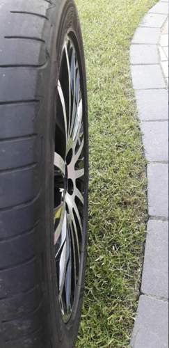

Entschuldigt falls die Frage schon gestellt wurde.
Kann es sein, dass die Felgenschutzleiste bei dem Modell sehr klein ausfällt ?
Größe: 235 / 45 R17 97Y
Bei meinem 225 45 17 ist die völlig ausreichend. Die Felgen sind aber auch nur 7" breit.
@baerschatz könntest du mal ein Bild machen ? 🙂
124er-Power Hab die Räder noch nicht drauf. Brauch erst neue Schluppen.
GY Eagle Asy 3
Achso, schade
@124er-Power Hab noch ein Bild reingestellt
