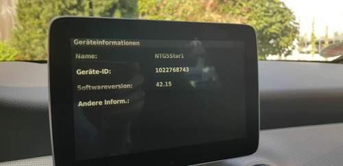

Hallo in die Runde,
nach 68 Seiten lesen bin ich leider nicht schlau daraus geworden ob das Nachrüstdisplay zu meinem CLA wirklich kompatible ist.
Zu beginn wurde erwähnt das man es in Verbindung mit Audio 20 verbauen kann.
Bei Fedju auf der Seite steht nun der Artikel "10.25" ANDROID 7.1 DISPLAY FÜR MERCEDES BENZ CLA MIT NTG4.X"
Was ist dieses NTGXXXX? Ich finde zwar das es die Versionierung der Comand-Version ist, oder ist das Quatsch? Trifft das auch die Audio Version zu? Kann ich das im Auto ablesen? In den CLA FAQ habe ich leider keine entsprechende Info gefunden.
Laut Händler habe ich ein CLA SB mit 522 Audio 20 CD BJ. 04/2017

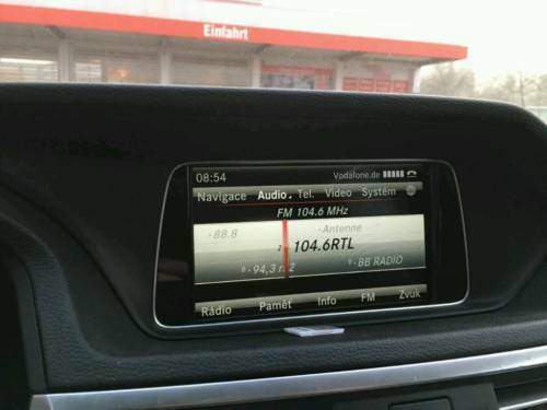

NTG betrifft sowohl Audio als auch Command
Unterschied laut der chinesischen Anleitung an der Darstellung des Radios zu erkennen:

Danke in Runde..
ich habe nach langem suchen dann noch die Information im NAVI gefunden. Die NTG Version lässt sich im NAVI unter den Systemeinstellungen -> Geräteinformationen wiederfinden.
@Kohlig danke
In meinem Fall NTG5Star1
Für alle die auch wie verrückt suchen 🙂
20180905-154824
Du hast die 5 überlesen
NTG5 Star1
Dafür gibt es das Display aber auch
Es gibt doch nur 2 mögliche Varianten. Ntg 4.x und 5.x
Für was anderes interessiert sich das Display nicht und da geht es auch nur um den kabelsatz.
Altes NTG und neues NTG.
Dabei ist es völlig Banane ob 4.2 oder 4.5 odrr 4.7 alt is alt. Ob nun in Silber oder Papyrus dargestellt.

Ok. alles klar.. Auch die Info war wertvoll.
Das heißt für mich auch, das Display von Fedju "10.25" ANDROID 7.1 DISPLAY FÜR MERCEDES BENZ CLA MIT NTG4.X"
funktioniert aufgrund des Kabelbaums schon mal nicht
https://fedju.shop/displays-anzeigen/55-A-Klasse-NTG5-A7.html
Das ist das passende
