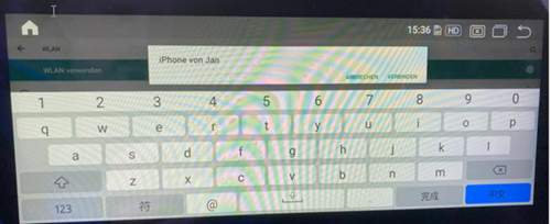

Versuch mal beim iPhone in den Einstellungen des Persönlicher Hotspot die Einstellung / Kompatibilität maximieren an stellen.
Bei mir muss ich auch immer Persönlicher Hotspot geöffnet haben zum verbinden. Warum auch immer. (iPhone 12 pro) bei meinem iPhone SE geht es so
Vielleicht hilft es dir
Gruß Holger
Moin Tom84ig,
danke für diene Hilfe aber leider funktioniert es bei mir nicht. Ich habe es auf gboard umgestellt, habe aber immer noch die chinesischen Schriftzeichen!? Habe das Display auch neu gestartet nach Änderung
Es ist ja in dem Sinne auch kein Problem mit dem WLan (das Handy wird erkannt), sondern es wird mir keine Möglichkeit gegeben, das Kennwort des Hotspot einzugeben. Beim letzten Verbindungsversuch ist mir nu aufgefallen, dass sich kurz ein Fenster mit blinkendem Cursor öffnet, wo ein Kennwort eingegeben werden könnte. Kurz danach öffnet sich die Bildschirmtastatur und dieses Fenster ist futsch und das Fenster sieht dann aus, wie im Anhang zu sehen.

Weiß einer, wieso das WLAN bei jedem Neustart deaktiviert ist?
In den Einstellungen habe ich bereits auf "immer an" eingestellt.
@Hans6666666 schrieb am 28. Februar 2022 um 11:47:13 Uhr:
Vermutlich weil Zlink in den Systemeinstellungen ausgewählt ist und dadurch automatisch ein Hotspot gestartet wird.
Einfach in den Systemeinstellungen des Displays Zlink deaktivieren, dann sollte das WLAN auch nach dem Neustart eingeschaltet bleiben.
