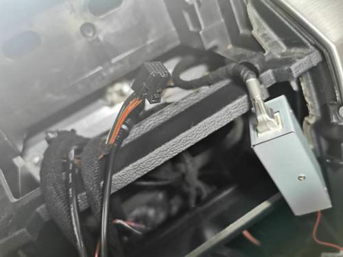

Moin.
Ich habe mein Display eben eingebaut.. aber kein Sound über die Boxen meines GLKs.
Woran kann es liegen?
Edit: habe auch kein NTG Menü.. daran wird's liegen.. müssen beide Stecker vom alten kleinen Display verwendet werden?
Ich finde kein Gegenstück für den schwarzen Stecker
Gruß Jörg
Der linke schwarze Stecker.. wo kommt der hin?
Gruß Jörg
Img-20200626
Bei mir (SLK r172) ist er ohne Funktion geblieben.
Seltsam. Jedenfalls geht das NTG nicht am neuen Display.. deswegen kann ich aux nicht als Quelle einstellen und habe keinen Ton.
Gruß Jörg
