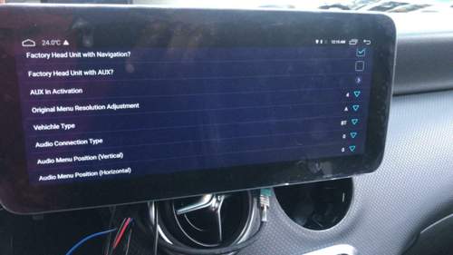

Ich komme nicht in das NTG. Die Grafik des Auto, mit den geöffneten Türen wird angezeigt. Der Rest ist jedoch schwarz. Im Video von Carlife Mall wurde beschrieben, dass man in diesem Falle die A/B A und B stecker entsprechend tauschen sollte. Habe ich auch getan, obwohl ich KF im CAN-Bus habe. Hat aber auch nicht geholfen und habe es wieder zurück getauscht. Irgendwelche Tipps?
Kann man die "Musik"-App austauschen? Würde gerne, dass hier Spotify startet wenn ich darauf gehe.
@razenz auf ntg setup dann die erste zeile gedrückt halten bis zwei weitere menüreiter auftauchen.dann das 2.auswählen und dort die auflösungen für das ntg system ausprobieren die zahlen 1-14 dabei motor starten bitte
Wie onur_selcuk beschrieben. Und du hast ja play stor alles geht 🙂
Stecker ab ba etc ist nur für die Bedienung vom Drehknopf

@onur_selcuk schrieb am 4. September 2019 um 10:25:40 Uhr:
Danke, das hat geklappt!
