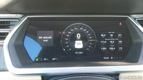

Ich habe mit meinem S85 momentan unter winterlichen Bedingungen auf meiner Pendelstrecke auch Werte von etwa 23 kWh im RangeMode ohne Batterieheizung bei Durchschnittsgeschwindigkeiten von etwa 90-100 km/h. Im Sommer lag ich bei einem Schnitt von 17,2 kWh/100 km auf meiner täglichen Pendelstrecke.

Hier noch als der Vergleich mit dem Tesla S85 ohne Batterieheizung zwischen Sommer und Winter auf der gleichen Strecke.
Sommer
Winter
