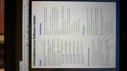

Hallo, habe folgendes Problem, leider lässt sich die Softwareaktualisierung (Telefon/Media) nicht durchführen da der USB-Stick nicht erkannt wird.
Habe es mit zwei verschiedenen Sticks ausprobiert...
beides ohne Erfolg.
Nach Eingabe der Vin. auf der BMW Seite wurde eine entsprechende Software bereitgestellt und von mir auf einen USB-Stick runtergeladen!
Die USB-Sticks sind vorher entsprechend formatiert worden.
Siehe Bild.
Jemand vielleicht eine Idee ?
Danke !!!
Falsche Formatierung?
Habe mit Fat32 formatiert....
Hast du im Handschuhfach eingesteckt?
Nettes beledertes Armaturenbrett 😁

Das sieht aus wie NBT...nix USB im Handschuhfach.
@user_530d schrieb am 11. Januar 2020 um 12:47:01 Uhr:
Genau NBT, nix im Handschuhfach.. 🙁

Hallo zusammen. Der USB Stick soll in der Mittelarmlehne eingesteckt werden.
Habe den Stick in FAT32 formatiert.
Bei mir hat das Update heute zum Glück funktioniert.
