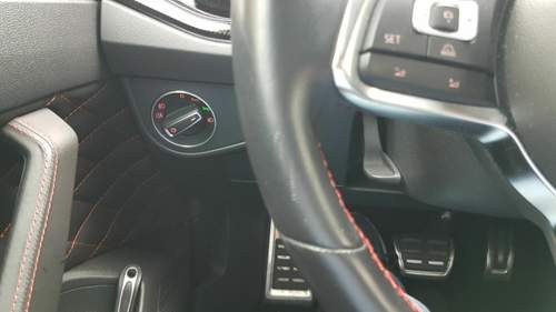

Moin, hier nochmal ein paar Bilder zum Thema Innenraumstyling. Der Handbremsgriff mit den roten Ziernähten aus dem Seat Ibiza wurde heute verbaut.
Habe mittlerweile auch die komplette Ambientebeleuchtung auf rot umgestellt. Habe dazu vor ein paar Monaten auch ein paar Bilder hochgeladen. Über die Suchefunktion "Ambientebeleuchtung" eigeben. Der erste Treffer sollte mein Beitrag sein. Da hatte ich aber noch nicht die weißen Leuchten in den Türgriffmulden und in der Handyablage mit roter Folie überklebt. Im Fußraum habe ich auch erst später auf dezent rote Beleuchtung umgestellt. Auch die hinteren Türgriffe sind mittlerweile mit einer kleinen roten LED illuminiert.
Im Zuge der Lederausstattung noch eine Sitzheizung in der Rückbank verbauen lassen.
Jetzt ist er aber erstmal vorläufig fertig. Außer Chris (gismo-austria) Kommt wieder mit irgendwelchen Ideen um die Ecke. Danke nochmal für deine außerordentliche Kreativität, die du an den Tag legst und uns daran teilhaben lässt 😛.
P.S. mein altes gerootetes Galaxy S5 kann ich via Mirrorlink, wie auf den Bildern zu sehen, 1:1 spiegeln. Funzt bis auf ein paar wenige Apps, die dafür wohl nicht ausgelegt sind, wunderbar. Im entsprechenden Thread habe ich auch was dazu geschrieben.
Schöne Grüße
Sven
