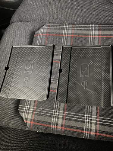

Wenn jemand eine Gummieinlage mit erhöhten Rand sucht, einfach melden. Ich hatte die in meinem nachgerüstet und jetzt übrig, weil mein anderer GTI die schon drin hat… bei mir funktioniert es damit sehr gut!
Hier nochmal der Vergleich:

Sowieso unsinnig, dass es die ohne erhöhten Rand gab…
Die kannst du bei VW ordern… Teilenr.: 2G1 863 330 B
Wichtig ist das B am Ende… nur dann ist die verbesserte Variante…

Also mit iPhone und Magsafe gibt es in den VW-Ladeschalen immer Probleme, kenne das aus Passat B8 und Polo mit MIB3. Die inbay-Ladeschalen funktionieren ohne Abbrüche, es sei denn das Handy verrutscht. Dafür bräuchte man beim Polo aber exakt passende Gummimatten. Ist so eine Fehlkonstruktion.

Mein iPhone14 Pro fängt im Polo an zu laden und bricht beim ersten minimalen Verrutschen ab. War beim 13Pro genauso. In meinem Passat habe ich die inbay-Ladeschale verbaut, die funktioniert top.
Hast du die erhöhte Gummieinlage drin oder die komplett flache?
Die mit erhöhtem Rand.
