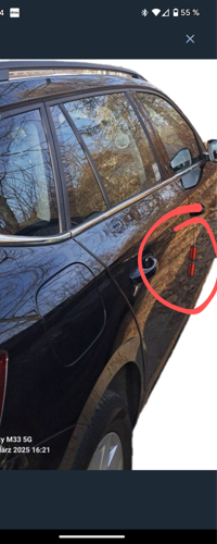

Habe mal die Leisten an den Fensterdichtungen zur Probe angehalten, geht oder eher nicht? In Natura kommen die Leisten etwas besser rüber, auf dem Bild leider nicht so.

Zeigst Du uns hier ein fremdes Bild???
Bild #211431084

@KamiqBoy schrieb am 20. März 2025 um 19:55:32 Uhr:
Nein kein fremdes Bild!
Das eingekreiste ist mein Türkantenschutz.
Ähhhm, ja!?

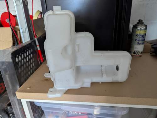

@KamiqBoy schrieb am 13. März 2025 um 18:33:23 Uhr:
So, ein Schritt weiter…Bild 1 zeigt den jetzigen und eingebauten Zustand vom Behälter, 3 Liter ohne „Sensor“.Bild 2 zeigt den noch nicht eingebauten Zustand vom Behälter, 4 Liter mit „Sensor“Jetzt fehlt noch das fertig konfektionierte Kabel für den Sensor und dann geht’s ans umbauen.
So, der grobe DSchritt ist getan.
Der größere Behälter ist drin, das Kabel zum BCM verlegt und dort angeschlossen. Morgen noch freischalten lassen und dann kann's losgehen.
Bild #211434183
Bild #211434186

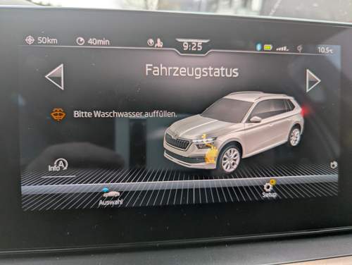

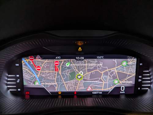

So, Tür Warnleuchten sind jetzt aktiviert und funktionieren wie beschrieben.
Die Wischwassermangelanzeige funktioniert jetzt auch.

Würdest du uns auch verraten, sie du es gemacht hast ?
@polo59 schrieb am 23. März 2025 um 11:16:43 Uhr:
Zitat: Würdest du uns auch verraten, sie du es gemacht hast ?
Die Wassermangelmeldung wird am BCM B Stecker Pin 14 angeschlossen und die Masse irgendwo an der Karosserie abgreifen, besser ist aber die Masse eines anderen Gebers,Dann halt nur die entsprechende Position im Steuergerät aktivieren und tada, fertig.
Und die Leuchtenfunktion kann ich später mal Posten, hab ich Grad nicht zur Hand.-grfunden, siehe Bild.
@waldorf1 schrieb am 20. März 2025 um 22:26:13 Uhr:
Und was hatte ich zuvor gefragt?
