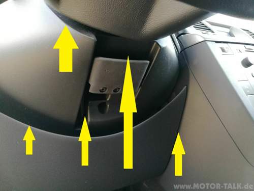

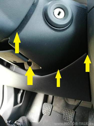

ich habe nun Jahrelang meist mitgelesen, und ihr wart mir bei einigen Problemen sehr hilfreich. Nun habe ich ein Problem und komm nicht weiter. In meinem Auto zieht es, und dass auch nur auf der Fahrerseite.
Egal ob ich die Klima aus habe oder an, immer habe ich kalte Beine.
Bild 1: Unterseite Lenksäule, besonders in nähe Ablage und Lenkradverstellung
Bild 2: Ansicht von der Seite und

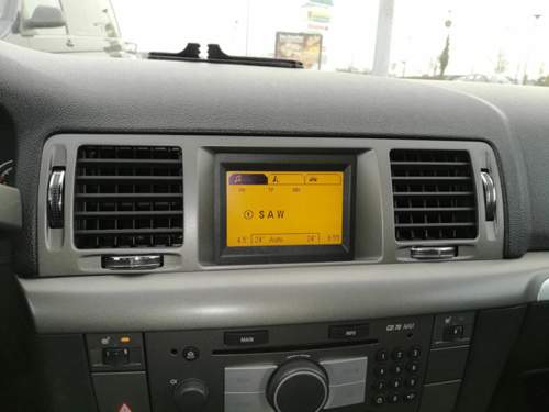

Bild 3: auch im Bereich Radio/ Klimabedienteil, da jedoch etwas weniger.

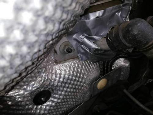

Heute noch einmal in den Motorraum geschaut, könnte es am Übergang vom Heizungsrohr Bild 4 oder Bild 5 das Lenkgestänge sein? Gehören da vielleicht Abdeckungen drauf?

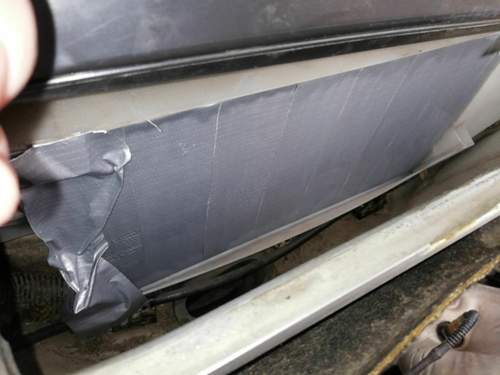

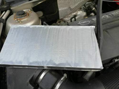

Nun mal ein Zwischenstand.
Alten Luftfilter mit Tape zugeklebt und eingebaut Bild 1+2. Lüftung aus. Hat nicht gezogen.
Achtung Aussentemperatur über 10°C! Und auch Übergang Heizung Innenraum abgeklebt, Bild 3, es zieht nicht. Okay, neuer Luftfilter rein, Bild 4. Der Alte war sowieso hin. Noch mal Probefahrt. Alles irgendwie gut.
Heute morgen zur Arbeit Aussentemperatur -2°C wieder kalte Luft aus der Lenksäule. Nachmittag nach Hause 9°C, wieder alles gut. Ist nur Temperaturabhängig. Einstellungen sind immer gleich 24°C und Automatikbetrieb. Also kommt definitiv nicht durch eine undichte Stelle zum Motor.
Noch irgendwelche Vorschläge? Werde wenn ich jetzt mal wieder frei habe die Lenksäule demontieren.
Aber erst sind die Reifen und Bremsen dran. Werde weiter berichten.
Schönen Abend noch.

Das mit der Klimaautomatik finde ich ja gut. Eben habe ich festgestellt daß auch in der Lenksäule kalte Luft kommt wenn ich stehe. Ich werde mal alle Verkleidungen abnehmen und schauen. Ich habe festgestellt daß mit und ohne Klima aus den mittleren Lüftungsdüsen keine Luft geblasen wird. Also null. Eben mitbekommen. Im Automatikmodus macht er die Mitteldüsen nicht! Kann man nur bei Manuell einstellen. Kommt trotzdem kalte Luft. Der Knopf für die Einstellungen muss ziemlich mit Kraft gedrückt werden dass ich überhaupt ins Menü komme.
Das mit dem Knopf ist ein bekanntes Kontaktproblem. Die Suche hilft ;-)
