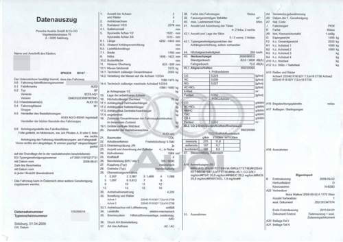

Österreischischen Typenschein hab ich mittlerweile von meinem A5.
Was ist aber mit der 57a Überprüfung (Pickerl)? Wird das noch gemacht wenn der A5 Baujahr 05/2008 ist? Die Dame bei Audi meinte die brauche man nicht...
Beim Datenauszug steht bei mir steht links unten: Ende Erstzulassung 2011-05-07
Beispiel S3 anbei.
Typenschein-s3
da das Fahrzeug unter 3 Jahr alt ist, brauchst du keine Überprüfung.
Das Pickerl bekommst du direkt bei der Anmeldung von der Versicherung.
Beispiel S3 anbei.
s'vus,
so ist es: du brauchst keine überprüfung. Einfach jetzt mit Rechnung/Kaufvertrag und CoC Papier das auto anmelden gehen - oh ja, finanzamt nicht vergessen, sonst kannst das auto nicht anmelden 🙂
