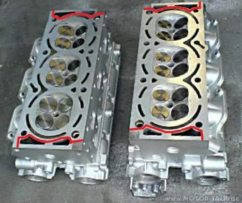

Er sifft immernoch in Fahrtrichtung hinten links am Motor entlang. Es riecht nach Verbranntem Öl.
Hab heute auf der Bühne mal alles mit Bremsenreiniger sauber gemacht und laufen lassen. Man sieht direkt wie sich das Öl hinten am Abgaskrümmer entlang zieht und nach unten läuft.
Liege Ich richtig das die VDD hinten nicht dicht ist?
Wäre es die ZKD müsste es ja unter dem Auspuff heraus treten?

Es ist immer schwierig den Austrittsbereich genau einzugrenzen.
Grade für uns hier am Monitor, nur mit deinen geschriebenen Worten vor Augen, wir haben wirklich gar keine Möglichkeit den Ursprung genau zu lokalisieren. Da helfen wirklich nur Vermutungen aufgrund häufiger ähnlich gelagerter Defekte, oder die berümte Glaskugel. Gute Bilder mit einer eingezeichneten genauen Lokalisierung sind hier mit Gold nicht aufzuwiegen.
Ich wollte dir hier darum nur zusätzlich noch sagen, daß es auch ein Nockenwellensimmerring sein kann, da das Öl hinter der hinteren Zahnriemenabdeckung durch den Fahrtwind auch gerne mal seitlich am Kopf nach hinten abfließt.
Das solltest du mal abklären bzw. ausschließen.
Ansonsten stimmt deine Annahme grundsätzlich schon, daß wenn die ZKD undicht wäre, das Öl unter dem Krümmer herausdrücken würde.
<span style="font-size: 13px; line-height: 1.6em;">Fast alle Ölundichtigkeiten haben oft ein verschlammtes Blow-By System als Ursache, hier solltest du auch mal alles gründlich reinigen, da einem erhöhten Motorinnendruck auf Dauer fast keine Dichtung widerstehen kann.</span>
Es besteht aber weitergehend auch die Möglichkeit, daß die Ölrücklaufkanäle im vorderen Bereich der ZK-Dichtung durch  nach außen undicht sind (Die Dichtungen zersetzen sich manchmal wirklich großflächig) und so Öl (genau wie bei den NW-Simmerringen) vom Fahrtwind breitflächig nach hinten gedrückt wird.
Dann wäre aber der Krümmer auch im vorderen Bereich ölnaß und damit auch am räuchern.
