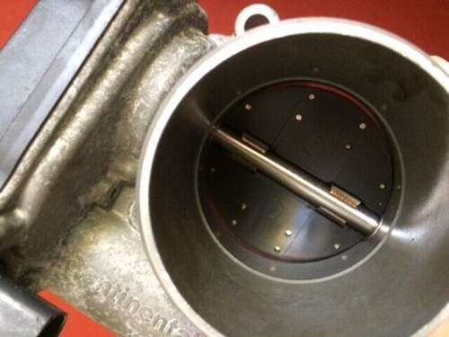

Ich habe den Fehler gefunden! Nachdem ich Zündkerzen und Zündspulen getauscht habe und der Fehler weiterhin bestand, habe ich mich den Ijektoren gewidmet. Nach Abbau der Ansaugbrücke kam folgendes zum Vorschein : siehe Bild. Alle waren ziemlich arg zu aber der dritte ganz besonder. Der zeigte auch die meisten Zündaussetzer.
Habe alle gereinigt. Schweine Arbeit, da man nicht so gut drankommt. Tausend Bürsten gekauft, Schaber, Reinigungsmittel ...
Jetzt ist aber Ruhe. Keine Aussetzer mehr, Auto zieht normal durch.
