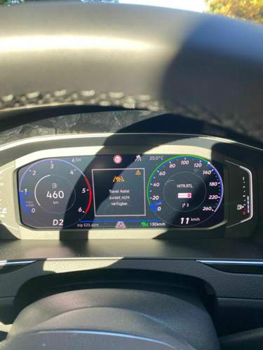

Immer wieder Ausfall Lane Assist und Travel Assist
VW Passat B8
mir ist es nun schon mehrfach passiert (natürlich bei längeren Fahrten wo ich es gut hätte gebrauchen können), dass eine Fehlermeldung über den Ausfall des Travel Assist sowie des Lane Assist gekommen ist.
Das der ACC bei Schneefall nicht tut ist mir bekannt, weil der Radarsensor ziemlich dämlich angebracht ist. Ich konnte aber keine Wetterbeeinträchtigung feststellen.
Merkwürdigerweise konnte ich die Kernfunktion des Travel Assist (also die Erkennung der vorgeschriebenen Geschwindigkeit mit Übergabe an den ACC) weiterhin nutzen, wenn ich den ACC über die "RES" Taste aktiviert hatte statt über die Travel Assist Taste.
Der Lane Assist war komplett ohne Funktion.
Woran kann das liegen?
Ist schon saublöd, wenn man auf der Urlaubsfahrt diese Funktionalität nicht nutzen kann.
Onki
Hallo in die Runde,
Habe heute meinen neuen Passat Business bekommen. Permanent erscheint bei mir auch die hier schon beschriebene Fehlermeldung über den Ausfall der Funktion „Travel Assist“. Der Wagen hat heute nach einem Tag 650km runter - morgen werden es 900km sein. Ich habe es nicht für möglich gehalten - aber der Wagen wird wohl vor der 1000km Grenze einen Werkstattbesuch haben... :-/

Neue Entwicklung bei mir. Nachricht aus WOB - es wird ein neues Kamerasystem bei mir eingebaut. Fehler angeblich bekannt... Kamera ist vom Händler bestellt...
Ja ham sie es den bald? 😁
Mal kennt keiner den Fehler und er ist noch nie aufgetreten, mal wird ein Update gemacht was kein anderer Händler kennt und plötzlich ist der Fehler bekannt und man weiss sofort das die Kamera getauscht werden muss.
Ich kann ja nicht sagen was bei dem drei stündigen Update wirklich gemacht wurde... vielleicht ist gar nichts passiert. Vielleicht haben sie das Auto auch einfach nur einem Reset unterzogen. Damit hat es Audi bei meinem vorherigen A4 auch probiert - wenn ich es damals richtig verstanden habe, bedeutet ein Reset das Auto „stromlos zu machen“. Wie auch immer... es nervt jedenfalls das die Fehlermeldung des Travel Assist immer wieder erscheint...
Vielleicht könnte man den Fehler auch einfacher finden, aber die Experten vom Händler hören ja auch gar nicht zu. Da kann man zig mal erwähnen, das die Fehlermeldung auf einer gewissen Strecke meist immer an der selben Stelle auftritt und auf Autobahnen gar nicht... egal - ich bin gespannt wenn die Kamera(s) gewechselt sind...

Ich habe folgendes beobachtet in Bezug auf den Ausfall der folgenden Systeme
- Travel Assist zur Zeit nicht verfügbar
- Lane Assist zur Zeit nicht verfügbar
- Fehler Verkehrszeichenerkennung
Immer wenn die Sonne recht tief steht und direkt beim Starten des Fahrzeuges in Richtung Kamera strahlt kommen diese Fehler. Habe ich jetzt 5-8 mal so erlebt zuletzt 2 mal in den letzten beiden Tagen
Kann hier ein SW Update der Kamera wirklich helfen?
Kann mich natürlich auch irren und es liegt nicht an der Sonne.
Das habe ich auch so erlebt.
So... zwei Anläufe hat es gebraucht d.h. zwei Tage in der Werkstatt. Die Kameras für Travel Assist und Co wurden gewechselt. Nach dem Wechsel der Kameras war erstmal alles viel schlimmer... Travel Assist, ACC, Verkehrszeichenerkennung - es ging nix mehr...
Nach dem zweiten Werkstattbesuch war alles „soweit“ ok... soll heißen - es geht wieder alles und der Travel Assist fällt nur sehr sporadisch aus... ich werde es jetzt beobachten, ob es sich auch bei mir am frühen Morgen bei tiefstehender Sonne eine Häufung gibt...
Merkwürdig ist auch das der Fehler teilweise 5x am Tag an 7 Tagen die Woche kommt und plötzlich 3 Wochen nicht einmal auftritt... So ist das zumindest bei mir. Gut möglich das hier schon etwas Sonnenstrahlung ausreicht um das System zu stören.
