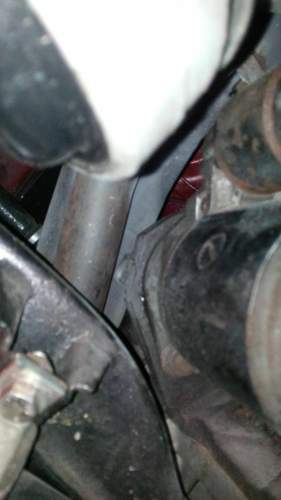

Der ein oder andere kennt mein Coupé ja schon und weis vielleicht noch um die Probleme.

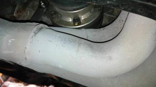

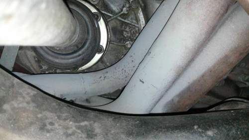

Hatte jetzt im Winter auf 3 Flutigen Krummer + Hosenrohr umgebaut
Bei der ersten Probefahrt fest gestellt das, dass Vergaser Setting so wie es davor gefahren habe war vorn Ar...
Musste die Leerlauf Düsen ändern und Luftkorrektur neu einstellen dann habe ich mal in ein Unterdruck Prüfer investiert
Um nun endlich mal festzustellen was an meinen Anschlüssen Phase ist (am Vergaser Weber und an der Ansaugspinne)
Also am Weber hab ich jetzt den Anschluss für Früh an der Unterdruckdose vom Zündverteiler jetzt geht er im Teillast Bereich richtig gut sofortige Gasanahme auch bei "Kick down" kein verschlucken mehr. Aber wie gesagt nur unten und im Teillastbereich, oben tot ... Jetzt habe ich ja eine unterdruckdose die Anschluss für früh und spät hat, die Leitung von der ansaugspinne ist Original auf spät an der Unterdruck dose die habe ich jetzt aber noch abgelassen. Kann das sein das ich Obenrum zuviel Frühzündung habe ?
Denn die Leitung an der Ansaugspinne zieht Unterdruck im Standgas 0,5 mb ,im Teillast 0mb und sobald die Drossel klappen voll aufgehen und die Drehzahl über 3500 geht fängt sie wieder an und es kommt Unterdruck! 0,5mb
Die Leitung die am Vergaser ist zieht nur Unterdruck im Teillast Bereich 0,5mb sobald die Drosselklappe voll auf gehen ist der Unterdruck weg.

Hier noch ein paar Bilder für Kai dem Spender vom Hosenrohr danke nochmal!
