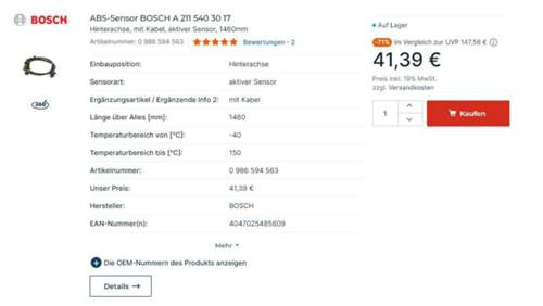

Nach meinen Unterlagen ist bei meinem S 211 Mopf Bj. 2006 mit Motor M 271 der Drehzahlsensor
A 211 540 30 17 verbaut gewesen.
Ich habe mich dann mal auf die Suche gemacht, wer den geliefert hat und das war nach meiner Quelle, die ich angezapft habe, Bosch (siehe Anhang Bild), allerdings Angabe ohne Gewähr.
Dieser wurde auch bei mir eingebaut und funktioniert.
Sensor-bosch
Es wird nicht nach dem Drehzahlsensor gesucht >>>> sondern nach dem Drehratensensor
Also Gierratensensor, auch Drehratensensor genannt, misst die Drehbewegung eines Fahrzeugs um seine Hochachse, also das Schleudern. :)
