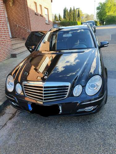

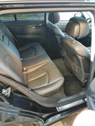

Nach langer Suche ist es ein sehr gepflegter E280 geworden, 139.500 km Laufleistung von 2. Hand und Erstzulassung vom 10/08. Besten Dank euch allen und damit die besten Grüße!
am 26. April 2021 um 20:42
Bilder würden interessieren :D hab auch den E280. Pass bloß mit der Kette etc. auf. Irgendwann sind sie alle dran.
Themenstarteram 26. April 2021 um 20:46
Huhu, ich schicke gerne Bilder, sobald ich den Wagen habe - ich hatte erst vor wenigen Tagen den Besichtigungstermin und momentan wird das Auto noch vom Händler fertig gemacht. Dann auf jeden Fall super gerne ??
Themenstarteram 5. Mai 2021 um 17:43
Hier wie versprochen die Bilder - besten Dank an alle noch einmal!
