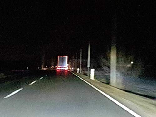

Jein... Bin an dem Thema immer noch dran. Folgendes war mir in der dunklen Jahreszeit noch aufgefallen. Die Ausleuchtung beim Fernlicht mit Gegenverkehr bzw. bei Fahrzeug vor einem, ist sehr "links-lastig". Teilweise so knapp, das, wenn ein LKW (da fällt es besonders gut auf) vor mir fährt, ich diesen mit dem Fernlicht-Ausschnitt rechts knapp streife (ca. 15/20 cm). Bei Gegenverkehr hab ich diesen ebenfalls ganz knapp gestriffen (sieht man allerdings auf Grund der Blendung nicht). Allerdings nicht immer (gilt für beide Situationen). Daraufhin wurde Lichteinstellung überprüft. War korrekt eingestellt, wurde noch etwas verfeinert/reduziert. Danach war es deutlich besser mit Fernlicht. Ich und die Werkstatt vermuten aber mal, das die Kamera dem Fernlichtassistenten die falsche Position vom Fahrzeug/Gegenverkehr mitteilt und darauf hin der Ausschnitt nicht an der richtigen Stelle ist. Auf Grund Zeitmangels steht nach wie vor die Justierung der Stereokamera an. Allerdings ist die Werkstatt noch der Meinung das die Kamera da einen Fehler ablegt, allerdings gibt es keinen. Werde als noch berichten ob die Justierung/Kalibrierung was gebracht hat. Häng mal ein Foto von der oben geschilderten Situation an... Allerdings mit Smartphone gemacht. Die von der Spiegelreflex sind wesentlich besser, hab ich allerdings gerade nicht zur Hand. Aber zur besseren Veranschaulichung reicht es allemal. Allerdings nicht wundern, links ist noch abgeblendet (Gegenverkehr)...
oh ok, ja man sieht das ganz gut das er den LKW rechts streift. Das macht meiner so nicht. Ich habe Termin am 02.05. Dann will man sich mein ILS mal anschauen.
Ist halt nur die Frage an welcher Stelle das Problem wirklich liegt. Zumal ich der Meinung bin, das das so in der Form nicht von Anfang an war.
