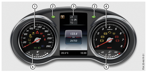

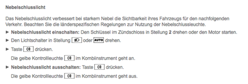

Gibt's dafür nicht extra so 'ne vorgeschriebene kleine grüne Kontrollleuchte???
Die im Tacho ist vorgeschrieben (für alle Fahrzeuge im Straßenverkehr) und gelb/orange - sollte man durchaus sehen, auch wenn man nicht weiss:
  • grüne Anzeigen - ist okay
  • orangene Anzeigen - es gibt etwas zu beachten
  • rote Anzeigen - Eine Weiterfahrt ist u.U. nicht möglich (Feststellbremse) --> Handbuch konsultieren!
GELB.
Diese Kontrolleuchten-Philosophie mit gelb und rot gibt es bei Mercedes seit den frühen 1980er Jahren... deshalb ist z.B. die Ölstandswarnlampe gelb und nicht rot. Denn wäre sie rot ist meist bereits alles zu spät... (für den Motor).
Auszug aus der BA:
Kombiinstrument
Nebelschlussleuchte
Klar, gelb;-).

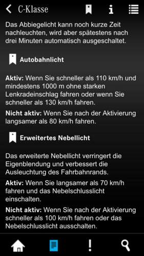

@SignumFan schrieb am 30. Dezember 2015 um 23:00:08 Uhr:
@big wackel
Da gebe ich Dir recht. Einmal ILS gefahren, immer ILS. Meine Aussage oben wg. der sich nicht abschaltenden Nebelschlussleuchte bei über 100 km/h ist zwar ärgerlich, aber deswegen würde nie auf das ILS in Summe verzichten wollen. Wer weiß, warum der Hersteller das so geregelt hat, bei diesen ganzen rechtlichen Vorschriften ist das schwer zu überblicken.
Nur für mein Verständnis. Evtl. stehe ich auch gerade auf dem Schlauch. Es steht doch weiß auf schwarz dort, dass sich das Nebelschlusslicht bei über 100 km/h oder Deaktivierung abschaltet.
Oder wie versteht ihr das?
@EggJack schrieb am 1. Januar 2016 um 18:57:58 Uhr:
@big wackel
Ich lese das so, dass sich das nur auf das Nebellicht (also vorne) und nicht auf die Nebelschlussleuchte bezieht. Eine Automatik für diese gibt es also anscheinend nicht.
