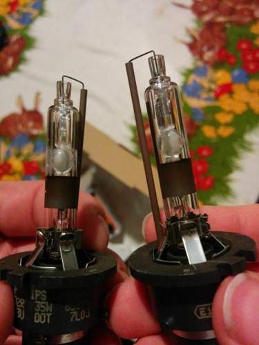

Auf den Bildern siehst du wie es beim Lichtschalter aussieht bei originalen Xenon SW.
Bild 2 zeigt die Leuchtmittel vom Xenon (beide waren hin und sind getauscht worden) und Bild 3 zeigt nochmal ein Xenon SW.
Würde auch sagen, dass du definitiv originale Xenon Sw drin hast und die "Fachwerkstatt" in der du warst keine Ahnung - zumindest davon.
